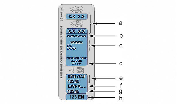

052 Опубликовано 12 декабря, 2016 Поделиться Опубликовано 12 декабря, 2016 ??? Он же DAM, OGRA, RP. Проще говоря - день производства. OPR = номер в системе запасных частей DAM = номер в соответствии с началом применения модификации APV-PR = номер в системе запасных частей для послепродажного обслуживания Номер "APV-PR или OPR" (раньше номер DAM) и код краски указаны на наклейке с рекомендуемыми значениями давления воздуха в шинах. Эту наклейку называют идентификационной этикеткой "APV-PR". Идентификационная табличка "APV-PR" наклеена на среднюю или переднюю стойку кузова со стороны водителя Ссылка на комментарий Поделиться на другие сайты Поделиться
grigorii555 Опубликовано 12 декабря, 2016 Автор Поделиться Опубликовано 12 декабря, 2016 других наклеек нет ... Ссылка на комментарий Поделиться на другие сайты Поделиться
alex2274 Опубликовано 12 декабря, 2016 Поделиться Опубликовано 12 декабря, 2016 такая нужна Ссылка на комментарий Поделиться на другие сайты Поделиться
grigorii555 Опубликовано 12 декабря, 2016 Автор Поделиться Опубликовано 12 декабря, 2016 такой нет ....а о вину никак ? Ссылка на комментарий Поделиться на другие сайты Поделиться
