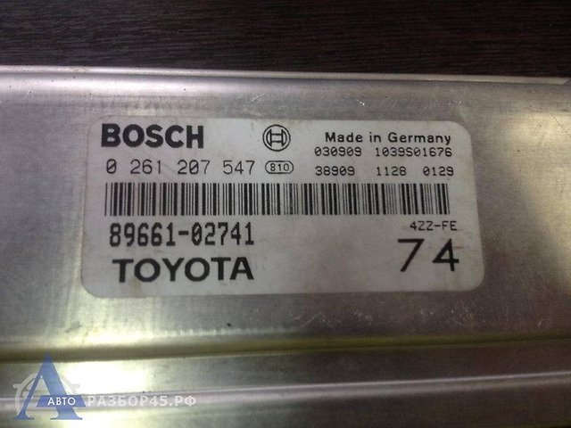

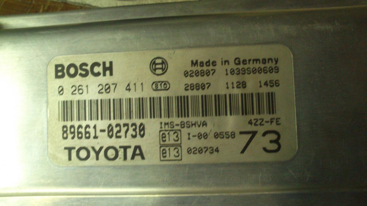

emelinsergey Опубликовано 13 декабря, 2016 Автор Поделиться Опубликовано 13 декабря, 2016 (изменено) дак вот именно что под разьем дорожки уходят ждем спеца... рассматриваю вариант приобретения другого эбу, в чем в них разница? на моем такие цифры, есть ли разница если эбу тоже от 4zz но чуть с другими цифрами? вот например в чем разница с 74 блоком? мой 73 либо есть тоже 73 блок но номер его не 89661-02730 а 89661-02731 какая разница? подойдут ли они? и может кто сталкивался, при замене блока надо будет в него прописать иммо ключа, отсюда попрос эбу посылают с ключем (транспондером), чтобы прописать в него новые ключи? Изменено 13 декабря, 2016 пользователем emelinsergey Ссылка на комментарий Поделиться на другие сайты Поделиться

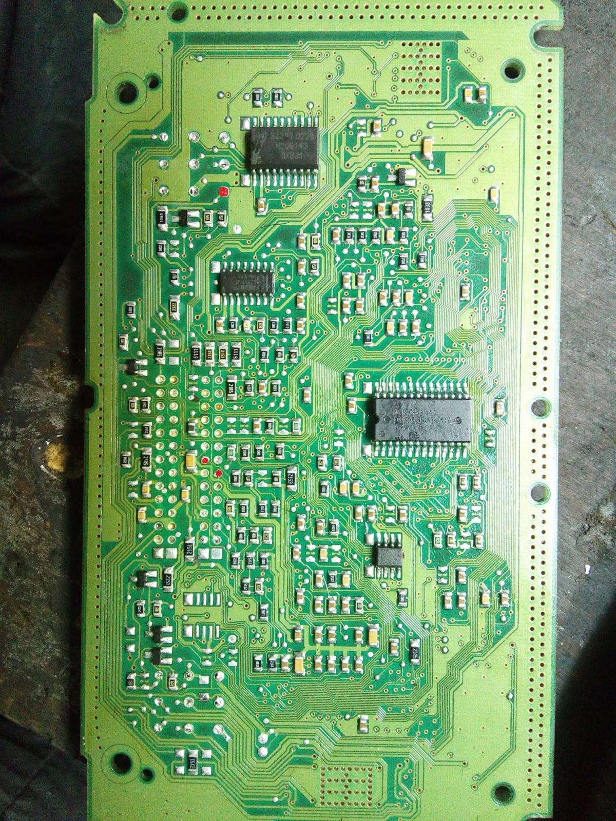

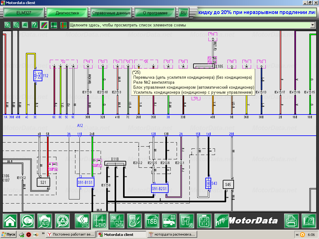

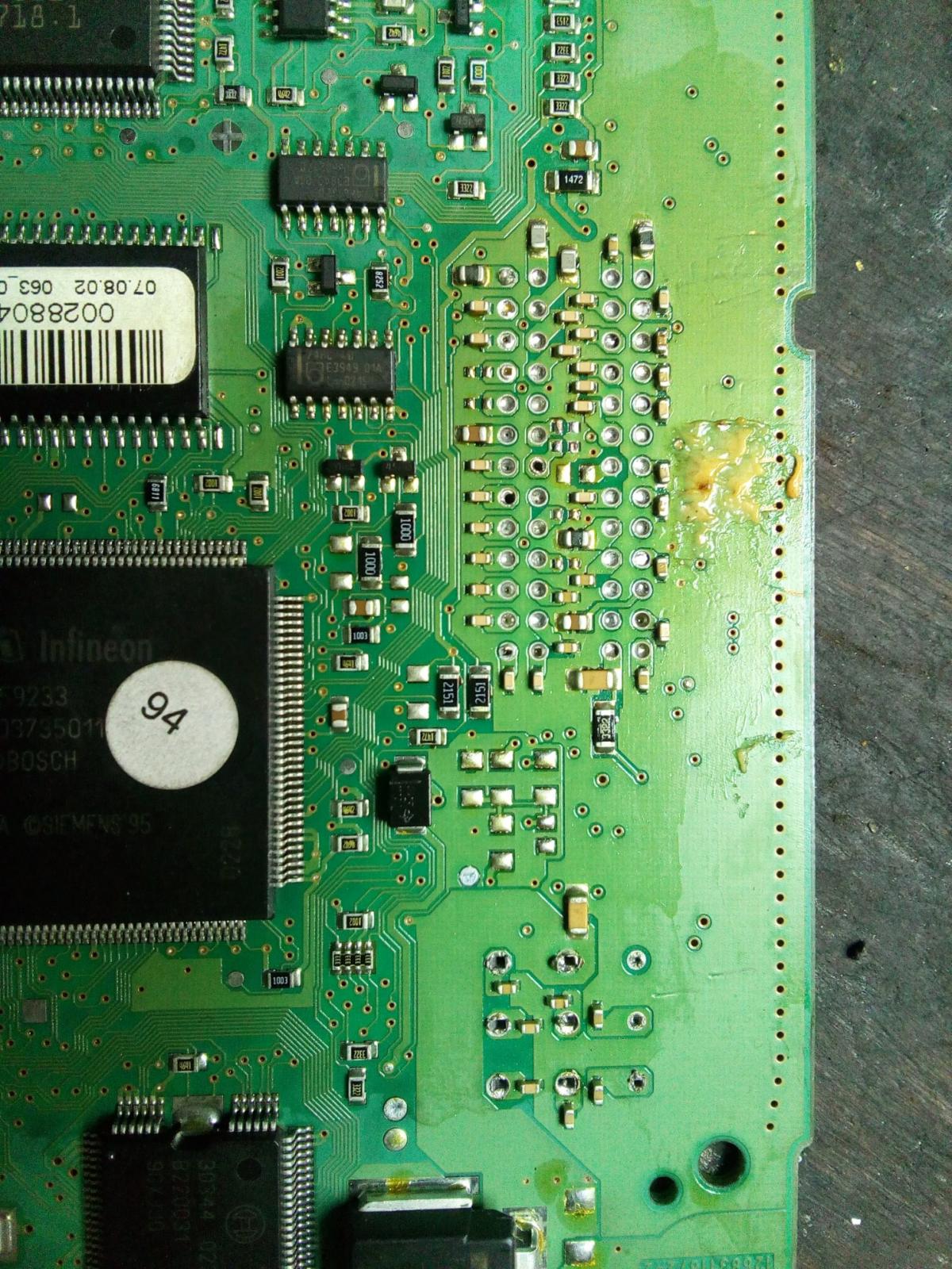

emelinsergey Опубликовано 13 декабря, 2016 Автор Поделиться Опубликовано 13 декабря, 2016 (изменено) вот фото платы, красным помечены на центральной колодке идущие на дтож а на боковом пин который идет на включения вентилятора фото из мотор даты по распиновке контроллера Изменено 13 декабря, 2016 пользователем emelinsergey Ссылка на комментарий Поделиться на другие сайты Поделиться
Yaroslaw07 Опубликовано 13 декабря, 2016 Поделиться Опубликовано 13 декабря, 2016 Звоните куда идет Даташит на драйвер и смотрите что на IN OUT творится Ссылка на комментарий Поделиться на другие сайты Поделиться
emelinsergey Опубликовано 14 декабря, 2016 Автор Поделиться Опубликовано 14 декабря, 2016 (изменено) Извиняюсь за такой вопрос, но что такое даташит и как что из этого всего драйвер?in out это понятно вход выход ,драйвер это чип который infeneon? Изменено 14 декабря, 2016 пользователем emelinsergey Ссылка на комментарий Поделиться на другие сайты Поделиться

emelinsergey Опубликовано 19 декабря, 2016 Автор Поделиться Опубликовано 19 декабря, 2016 (изменено) на моем блоке чип 30344 0227 B220031 90XJJ0 подойдет ли с блока бош 7.9.7 на нем чип один в один но номер 30344 0444 VB435AGJ 90TL03 блок тоже бош Изменено 19 декабря, 2016 пользователем emelinsergey Ссылка на комментарий Поделиться на другие сайты Поделиться
