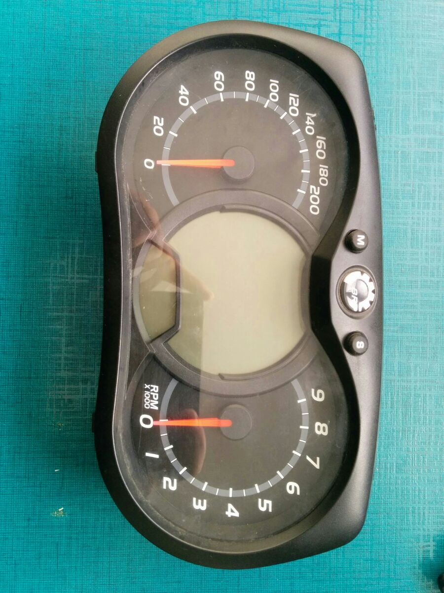

KTM Опубликовано 13 декабря, 2016 Поделиться Опубликовано 13 декабря, 2016 Здравствуйте , разыскивается Flash и Eeprom 9s12hz256 от данной приборки Ссылка на комментарий Поделиться на другие сайты Поделиться

Nickolai Опубликовано 22 февраля, 2017 Поделиться Опубликовано 22 февраля, 2017 Здравствуйте! Чтобы не плодить тем, напишу здесь. Принесли точно такую же панель посмотреть-в ремонт, с жалобой не работает тахометр. Сейчас подключаю приборку на столе, с питанием разобрался: выв. 8 - +12В выв. 11,12 - -12В Если не правильно - прошу поправить. Так же прошу помочь на каком выводе вход тахометра, чтобы генератор импульсов подцепить. Ссылка на комментарий Поделиться на другие сайты Поделиться
S0L0 Опубликовано 23 февраля, 2017 Поделиться Опубликовано 23 февраля, 2017 На сколько мне память не изменяет, там всё по кану, так что.......... Ссылка на комментарий Поделиться на другие сайты Поделиться
Nickolai Опубликовано 23 февраля, 2017 Поделиться Опубликовано 23 февраля, 2017 На сколько мне память не изменяет, там всё по кану, так что.......... Спасиб. Печалька блиин.... А нету схемки (или распиновки) щитка, чтоб на месте прозвонить провода от щитка до моторного, чую придется мне до снегоката двигать(((. Ссылка на комментарий Поделиться на другие сайты Поделиться
Nickolai Опубликовано 28 февраля, 2017 Поделиться Опубликовано 28 февраля, 2017 Всем спасибо за помощь, щиток отремонтировал. Can сидит на 23 и 24 пине, вычисляется легко - рядом с разъемом стоит "драйвер" can-шины tle6250. Ссылка на комментарий Поделиться на другие сайты Поделиться
