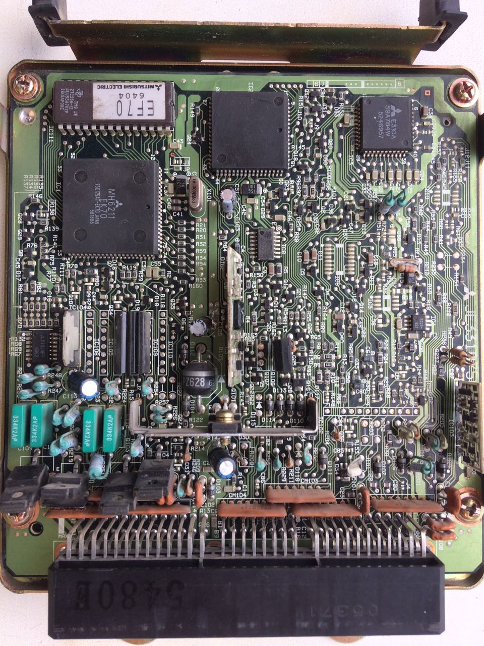

x300c Опубликовано 14 декабря, 2016 Поделиться Опубликовано 14 декабря, 2016 Приветствую Камрады! сабж... 1997г.в. 2.0 бенз. Европа был куплен клиентом уже не заводившимся иммобилайзер MR309667 с XICOR 24C01 на борту читается, пишется отлично! питания на иммо все присутствуют, шина данных из иммо в моторник приходит. накачка на антенке присутствует! по моторнику MD 323553 ЧЕК вымаргивает 54. синхрить пробовал (по методу отстоя с включённым зажиганием) ...надцать раз - не синхрится G-Scan по иммо ошибок нет, количество ключей -3 было, перезаписал (пин3209) -стало 1кей. т.е. иммо живой. 1key_Xicor 24C01.binПолучение информации... дамп после перезаписи по диагнозе G-Scan_ом а теперь вопрос знатокам ))) с моторником таким кто сталкивался? где живёт синхра? и есть ли возможность положить её руками? Ссылка на комментарий Поделиться на другие сайты Поделиться
Slavik k Опубликовано 14 декабря, 2016 Поделиться Опубликовано 14 декабря, 2016 в 6211 Ссылка на комментарий Поделиться на другие сайты Поделиться
x300c Опубликовано 14 декабря, 2016 Автор Поделиться Опубликовано 14 декабря, 2016 В 14.12.2016 в 10:05, Slavik k сказал: в 6211 зашибись... допустим опенпортом вычитаю еепром -есть вариант вручную положить синхру? Ссылка на комментарий Поделиться на другие сайты Поделиться
shadows Опубликовано 14 декабря, 2016 Поделиться Опубликовано 14 декабря, 2016 А что на вертикальных платках стоит? Ссылка на комментарий Поделиться на другие сайты Поделиться
x300c Опубликовано 14 декабря, 2016 Автор Поделиться Опубликовано 14 декабря, 2016 (изменено) В 14.12.2016 в 13:27, shadows сказал: А что на вертикальных платках стоит? микросхем на них нет вообще никаких ...но намёк на старые хонды понял ))) Изменено 14 декабря, 2016 пользователем x300c Ссылка на комментарий Поделиться на другие сайты Поделиться
sergunja Опубликовано 15 декабря, 2016 Поделиться Опубликовано 15 декабря, 2016 В 14.12.2016 в 15:48, x300c сказал: ...но намёк на старые хонды понял ))) не твой случай)) ответ в посте №2 1 Ссылка на комментарий Поделиться на другие сайты Поделиться
olegus Опубликовано 15 декабря, 2016 Поделиться Опубликовано 15 декабря, 2016 (изменено) К 2посту поправка, она в 28 dip живет. Предполагаемый девайс не поможет с моторником. Хонда мицубиси не родственик. Изменено 15 декабря, 2016 пользователем olegus Ссылка на комментарий Поделиться на другие сайты Поделиться
shadows Опубликовано 15 декабря, 2016 Поделиться Опубликовано 15 декабря, 2016 Тогда остается на дамп пзу посмотреть Ссылка на комментарий Поделиться на другие сайты Поделиться
x300c Опубликовано 16 декабря, 2016 Автор Поделиться Опубликовано 16 декабря, 2016 В 15.12.2016 в 17:22, shadows сказал: Тогда остается на дамп пзу посмотреть 27C256.BINПолучение информации... Ссылка на комментарий Поделиться на другие сайты Поделиться
