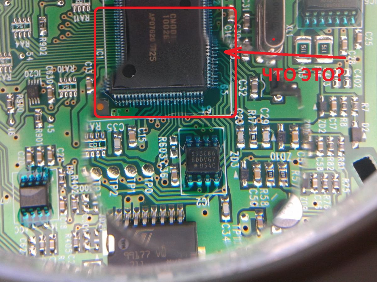

Sanek222 Опубликовано 14 декабря, 2016 Поделиться Опубликовано 14 декабря, 2016 Всем привет! Попалась доска Yazaki 527-670H. Историю не знаю. Пробег кажет, но не считает одометр. Суточник считает и все остальное работает. Заметил, что проц (на фото) "садит" сигнал CS Eeprom (выбор чипа). Проц 128-pins. Помогите узнать, т.к. поиск не помог. Маркировка CM0016V 100262 Ссылка на комментарий Поделиться на другие сайты Поделиться
autodamp Опубликовано 14 декабря, 2016 Поделиться Опубликовано 14 декабря, 2016 Заметил, что проц (на фото) "садит" сигнал CS Eeprom (выбор чипа). Проц 128-pins. Помогите узнать, т.к. поиск не помог. По фото как то сложно определить, кто чего садит.....)))) А сколько ЕЕПРОМ в щитке?!!! Поиск может быть и помог бы, при определенном желании.... А мы как, даже не глядя на содержимое ЕЕПРОМ? Ссылка на комментарий Поделиться на другие сайты Поделиться
Sanek222 Опубликовано 14 декабря, 2016 Автор Поделиться Опубликовано 14 декабря, 2016 По фото как то сложно определить, кто чего садит.....)))) А сколько ЕЕПРОМ в щитке?!!! Поиск может быть и помог бы, при определенном желании.... А мы как, даже не глядя на содержимое ЕЕПРОМ? Предлагаешь его принудительно выбрать? подвесить на 5 в. дамп в порядке. здесь их море. ничего примечательного при попытке читать писать прогер ругается на низкое напряжение на CS. Действительно всего 0,9-1,2 в. вместо 3,0-3,2 Ссылка на комментарий Поделиться на другие сайты Поделиться
autodamp Опубликовано 14 декабря, 2016 Поделиться Опубликовано 14 декабря, 2016 (изменено) Предлагаешь его принудительно выбрать? подвесить на 5 в. дамп в порядке. здесь их море. ничего примечательного Я предлагаю не хамить, а хотя бы предоставить содержимое ЕЕПРОМ, а уж чего и куда подвешивать, разберемся потом..... Дампов тут полно, но не все видят элементарное..... а симптомы проблемы по детски улыбают как то..... при попытке читать писать прогер ругается на низкое напряжение на CS. Действительно всего 0,9-1,2 в. вместо 3,0-3,2 Тем паче - при чем тут проц??? Или Вы Епромину пытаетесь внутривенно одолеть? Ща сходу, возникнут еще 32 вопроса...... Можно хоть как то, обращаясь за помощью, нормально описать свою проблему и главное - действия!!!! Мы же тут не на кофейной гуще сидим..... Хотя гадать тут впрочем и не чего..... Пробег кажет, суточник считает - значит ВСЕ ЖИВОЕ!!!! P.S. За исключением конечно дампа, который Вы от нас так упорно скрываете..... Я бы оценил вероятность детского случая - 99,99%.... Изменено 14 декабря, 2016 пользователем autodamp Ссылка на комментарий Поделиться на другие сайты Поделиться
Sanek222 Опубликовано 14 декабря, 2016 Автор Поделиться Опубликовано 14 декабря, 2016 Простите, но не хамил. Мысль дельная наоборот. следы вмешательства были. читал дамп с выпайкой. внутрисхемно специально повторял, чтобы посмотреть сравнить как себя ведет. 3,3 в кварц замкнул. дамп идентичен. У меня далеко не первая такая панель. Знаю, что беспроблемная. Можно правильно и внутрисхемно. Запрос повторю: нужно узнать процессор YAZAKI_V1_9386_192510_14.12.2016.bin Ссылка на комментарий Поделиться на другие сайты Поделиться

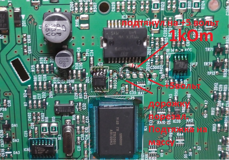

Sanek222 Опубликовано 15 декабря, 2016 Автор Поделиться Опубликовано 15 декабря, 2016 Приборку поднял. Теперь считает. Хозяин уехал довольный. Подтянул CS на +5в через 1 кОм(подобрано эксперементально). Отрезал дорожку- подтяжку к GND. Получил нужные уровни. Уровни изменяются штатно. Предположительно нагнули 63 выход искомого процессора, который управляет CS. Возможно из-за того, что мотали внутрисхемно через пины на другой стороне(есть следы) при 5 вольтах. Фотку эксперемента прилагаю. Может кому поможет в поднятии приборки. Отдельное спасибо autodump)) подвел к решению. Если узнаете проц- дайте знать. Интересно посмотреть даташит Ссылка на комментарий Поделиться на другие сайты Поделиться

dimatdn Опубликовано 15 декабря, 2016 Поделиться Опубликовано 15 декабря, 2016 Приборку поднял. Теперь считает. Хозяин уехал довольный. Подтянул CS на +5в через 1 кОм(подобрано эксперементально). Отрезал дорожку- подтяжку к GND. Получил нужные уровни. Уровни изменяются штатно. Предположительно нагнули 63 выход искомого процессора, который управляет CS. Возможно из-за того, что мотали внутрисхемно через пины на другой стороне(есть следы) при 5 вольтах. Фотку эксперемента прилагаю. Может кому поможет в поднятии приборки. Отдельное спасибо autodump)) подвел к решению. Если узнаете проц- дайте знать. Интересно посмотреть даташит Бред полный. Сотню приборок сделал на 5V и все рабочие. Может просто внутресхемно работать надо уметь? Ссылка на комментарий Поделиться на другие сайты Поделиться
michlen Опубликовано 15 декабря, 2016 Поделиться Опубликовано 15 декабря, 2016 да сдувать надо.и всякая хрень в голову лезть не будет и пападосов тоже Ссылка на комментарий Поделиться на другие сайты Поделиться
qwert3433 Опубликовано 15 декабря, 2016 Поделиться Опубликовано 15 декабря, 2016 (изменено) Чудеса какие то говорите, резистор ,подтяжка итд. Судя по фото пайка -никакая... Флюс? Или супер калькулятор упа? А дамп где? Изменено 15 декабря, 2016 пользователем qwert3433 Ссылка на комментарий Поделиться на другие сайты Поделиться
Alega67 Опубликовано 15 декабря, 2016 Поделиться Опубликовано 15 декабря, 2016 Пайка ,пойдёт,промыть не мешало бы, только. Ссылка на комментарий Поделиться на другие сайты Поделиться
