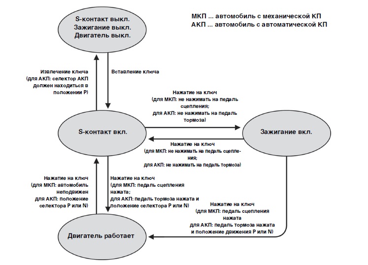

Avtotronik Опубликовано 25 декабря, 2016 Поделиться Опубликовано 25 декабря, 2016 А с чего решили ,что более 30 сек поможет ? А разве параметры в коробке могут влиять на запуск ? )) 1. Выдержка из описания системы электронного замка зажигания с 07г.в.: "К аварийному отключению двигателя приводят следующие действия: – Длительное удержание ключа в нажатом положении или – Нажатие на ключ зажигания два раза в течение одной минуты" 2. Еще выдержка: "В зависимости от типа коробки передач существует дополнительное условие для разблокировки ключа зажигания: Для автоматической коробки передач: Селектор АКП должен находиться в положении P Для механической коробки передач: Автомобиль должен быть неподвижен." Интерпретируя выше сказанное - для АКПП это признак положения Р, а для МКПП скорость в дате 0км/ч. 3. Так же это подтверждается логической схемой алгоритма работы электронного замка (признак Р для АКПП или автомобиль неподвижен для МКПП). Ссылка на комментарий Поделиться на другие сайты Поделиться
