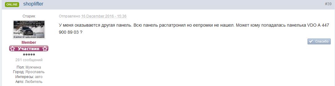

kotofei7575 Опубликовано 16 декабря, 2016 Поделиться Опубликовано 16 декабря, 2016 Всех приветствую. Может кому то попадалась панелька VDO A 447 900 89 03. Всю панель раскидал но eeprom не нашел Ссылка на комментарий Поделиться на другие сайты Поделиться
Sergeii Опубликовано 16 декабря, 2016 Поделиться Опубликовано 16 декабря, 2016 Не нашел... значит нет внешней. Ответ знаешь уже на свой вопрос. Ссылка на комментарий Поделиться на другие сайты Поделиться
kotofei7575 Опубликовано 16 декабря, 2016 Автор Поделиться Опубликовано 16 декабря, 2016 В 16.12.2016 в 14:06, Sergeii сказал: Не нашел... значит нет внешней. Ответ знаешь уже на свой вопрос. К сожалению -знаю. Кто чем их делает? Ссылка на комментарий Поделиться на другие сайты Поделиться
