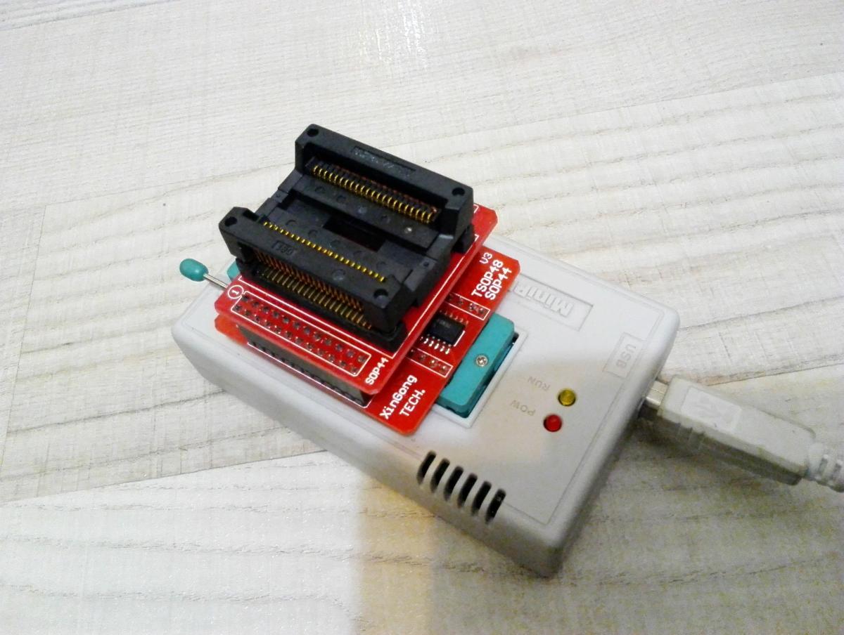

vasil1975 Опубликовано 17 декабря, 2016 Поделиться Опубликовано 17 декабря, 2016 В 17.12.2016 в 07:21, ogerc сказал: Здравствуйте. Ищу точки подключения для внутрисхемного программирования для считывания Флеши а/м Peugeot 406 2002г Magneti Marelli 4.8p2.309. Есть UPA USB, XProgM, Мини Про, R270. Заранее благодарю. Из того, что у вас есть, можно Мини Про использовать. Выпаивайте флеш и в переходник TSOP48 SOP44. Ссылка на комментарий Поделиться на другие сайты Поделиться
