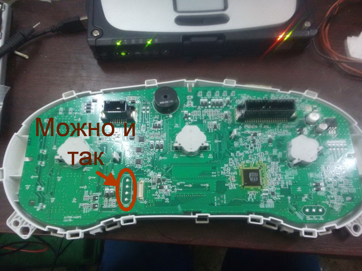

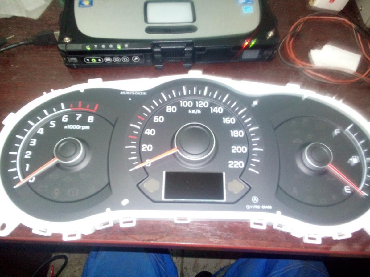

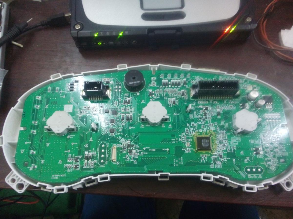

Всем здрасте! Принесли панель kia rio 2015г,номер 94003-4Y510. такую ещё  не делал,везде пишут что память под стрелками,но сняв заднюю крышку стоит проц и память c66,в dashbook эта же самая панель,там память под стрелками. Есть ли нюансы по снятию стрелок? Или фото внутрисхемки?! Раз попробовал снять очень туго сидят. Фото своей панели прилагаю.

привет.. обычная панель! прочитай 93с66

Стрелки все-таки надо снимать или память c66 под крышкой она и есть?

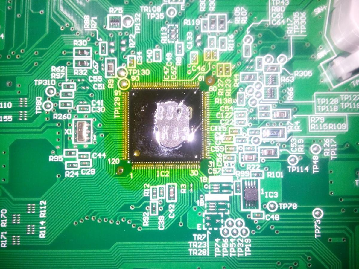

ну вон же сзади маленький микроб. смотри внимательнее.  корпус tssop
не надо стрелки снимать

Спасибо!

Тока это mssop
