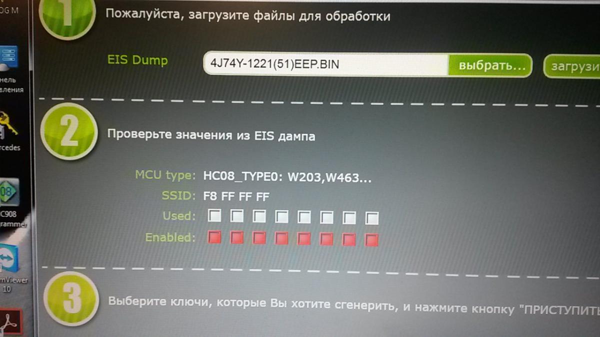

AVP87 Опубликовано 21 декабря, 2016 Автор Поделиться Опубликовано 21 декабря, 2016 купил бу замок, влил в него еепром со старого. На диагностику выходит. Ключ так же не принимает. В новом замке 4j74y уже помененый на 2j74y. R270 не читает у данной маски фулл. Старуха говорит, что замок неинициализирован. все ключи заблокированы и тд. Ошибок нет. Понимаю, что наглость, но не посмотрите ключики в дампе 4j74y. И в 2j74y находятся пробег и кодировки? 4J74Y-1221(51)EEP.BIN 2J74Y-1221(56)EEP.BIN Ссылка на комментарий Поделиться на другие сайты Поделиться
Ares Опубликовано 21 декабря, 2016 Поделиться Опубликовано 21 декабря, 2016 SSID = Wrong (00 00 00 00) Last used key : ---Prev used key : ---Initialized : NoTP Removed : NoPersonalized : NoActivated : NoNeutralized : NoEIS : SeriesAll keys blocked!All keys no used!SSID можно взят из ключа или из табло, восстановить файл и записать в 4J Ссылка на комментарий Поделиться на другие сайты Поделиться
lukuabi24h Опубликовано 21 декабря, 2016 Поделиться Опубликовано 21 декабря, 2016 купил бу замок, влил в него еепром со старого. На диагностику выходит. Ключ так же не принимает. В новом замке 4j74y уже помененый на 2j74y. R270 не читает у данной маски фулл. Старуха говорит, что замок неинициализирован. все ключи заблокированы и тд. Ошибок нет. Понимаю, что наглость, но не посмотрите ключики в дампе 4j74y. И в 2j74y находятся пробег и кодировки? в 4J74Y закрыты Ссылка на комментарий Поделиться на другие сайты Поделиться
AVP87 Опубликовано 23 декабря, 2016 Автор Поделиться Опубликовано 23 декабря, 2016 Ssid с ключа считали. В еепроме поставил инициализацию, разблокировал ключи. Влил в замок, ключ принял и машина запустилась. Всем спасибо. Ссылка на комментарий Поделиться на другие сайты Поделиться
