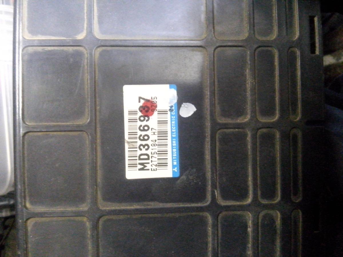

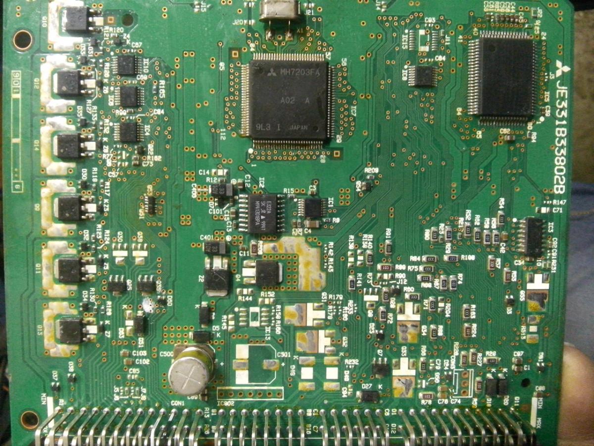

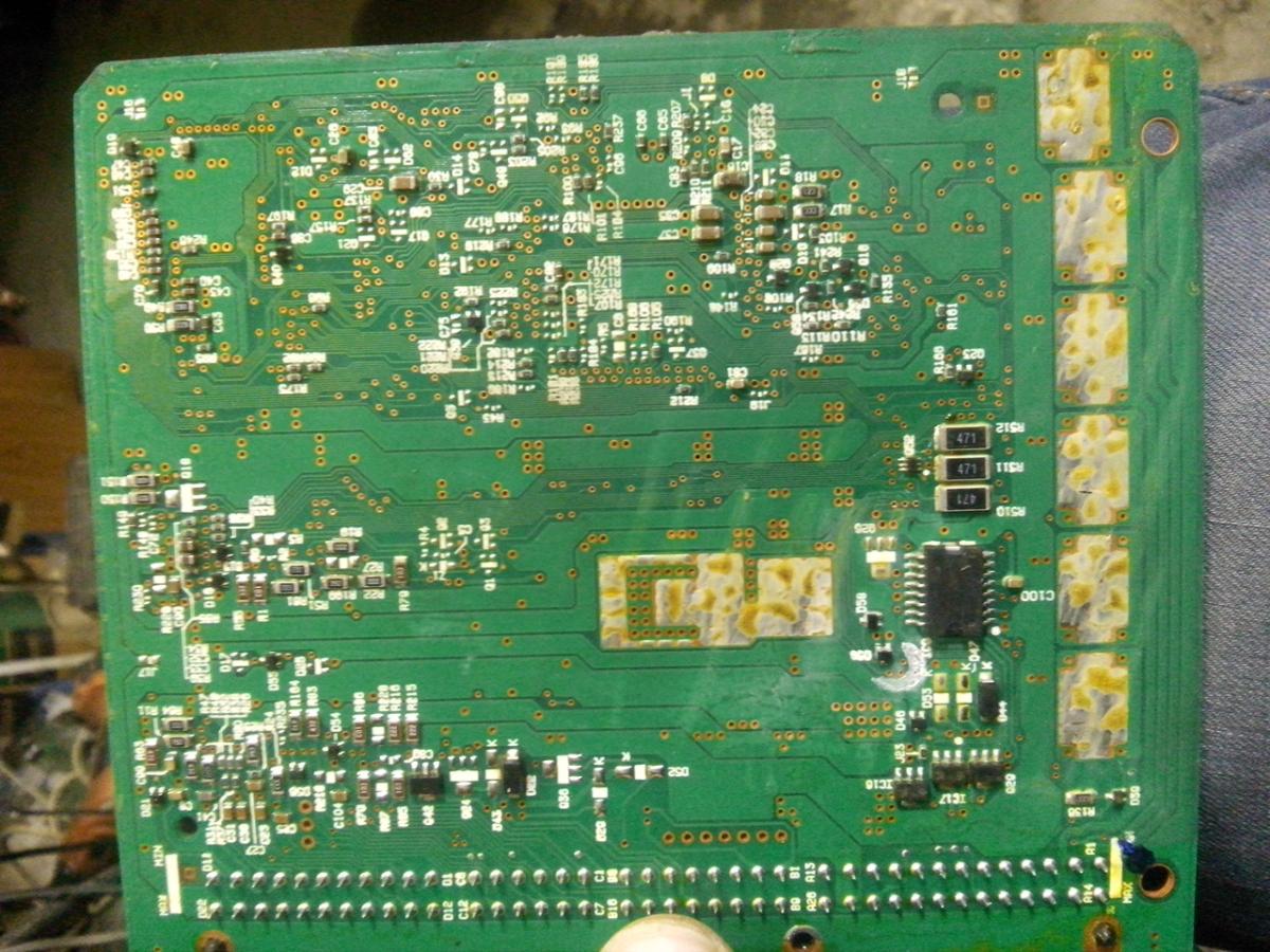

damir031 Опубликовано 22 декабря, 2016 Поделиться Опубликовано 22 декабря, 2016 добрый вечер. стоит авто, механика. пропал сигнал с ЭБУ на коммутатор , причем 2 сигнала плюсовых есть, один пропал. прозвонил от коммутатора до ЭБУ все целое, относительно корпуса и плюса замыкания нет. прозвонил в блоке до проца Е328 все целое. приподнял 70 ножку и дал импульс , искра появилась. заменил проц. результат тот же. подскажите пожалуйста что может так рубить импульс? версия есть что задающий диск на коленвале с дефектом , но визуально не разбирал и не видел. осциллограммы тоже нет к сожалению. Ссылка на комментарий Поделиться на другие сайты Поделиться

Bushuyev Опубликовано 25 декабря, 2016 Поделиться Опубликовано 25 декабря, 2016 Получается что все электронные компоненты для формирования зажигания исправны. Тогда можно предположить, что проблема механическая. Больше похоже на дефект "маркерного" диска датчика распредвала. Но как выше уже сказали, проще всего посмотреть осциллограммы. Ссылка на комментарий Поделиться на другие сайты Поделиться
