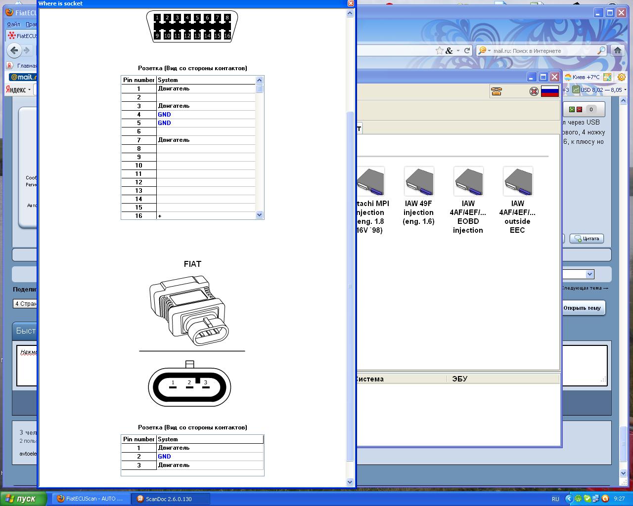

cezar35 Опубликовано 16 декабря, 2011 Поделиться Опубликовано 16 декабря, 2011 ребята подкажите пробовал подключиться сегодня к фиат брава 1999 г 80л.с 1.2 16 кл при помощи проги fiatecuscan2.1 не удалось. Подключал через USB KKL (был удивлен что на 3 пиновом фиатовском только два проводка идет к 2 и 3 ноге) запитывал 7 ножку 16 пинового разема к 3 ножке 3 пинового, 4 ножку 16 пинового к 2 ноге трех пинового и 8 ножку 16 пинового к плюсовой клеме.(Так индикатор на KKL засвечивался),(хотя должна по идее быть 16, к плюсу но так не засвечивался индикатор на 16 пиновом раземе). В чем проблема? почему нет связи? Может я чтото не так понял?Зажигание естественно біло включено. Ссылка на комментарий Поделиться на другие сайты Поделиться
avtoelectrik Опубликовано 17 декабря, 2011 Поделиться Опубликовано 17 декабря, 2011 думаю поможет. Ссылка на комментарий Поделиться на другие сайты Поделиться
cezar35 Опубликовано 17 декабря, 2011 Поделиться Опубликовано 17 декабря, 2011 думаю поможет. нажаль нет так пробовал и ничего. Кто еще подкажет?. Я думаю может в програме просто нет его мозгов и по этому не может связаться. Как я могу и где узнать назву и номер контролера на машине? Ссылка на комментарий Поделиться на другие сайты Поделиться

1234567890 Опубликовано 19 декабря, 2011 Поделиться Опубликовано 19 декабря, 2011 думаю поможет. 3 пин в фиате это Airbag, а 1 abs dhjlt как-то так?!??!?!Вот ссылка http://pinouts.ru/CarElectronics/fiat_car_obd_ii.shtml Ссылка на комментарий Поделиться на другие сайты Поделиться
1234567890 Опубликовано 20 декабря, 2011 Поделиться Опубликовано 20 декабря, 2011 Версия 3.3 с кряком, просто добавил не туда! все работает проверял лично))) http://www.auto-bk.ru/forum/topic/5809/page__pid__240519#entry240519 Ссылка на комментарий Поделиться на другие сайты Поделиться
Pustynnikov Опубликовано 20 декабря, 2011 Поделиться Опубликовано 20 декабря, 2011 3 пин в фиате это Airbag, а 1 abs dhjlt как-то так?!??!?!Вот ссылка http://pinouts.ru/CarElectronics/fiat_car_obd_ii.shtml На старых фиатах для каждого ЭБУ свой разъем диагнстики: для подушек, для АБС и для двигла. И все 3-х пиновые ;) Ссылка на комментарий Поделиться на другие сайты Поделиться
