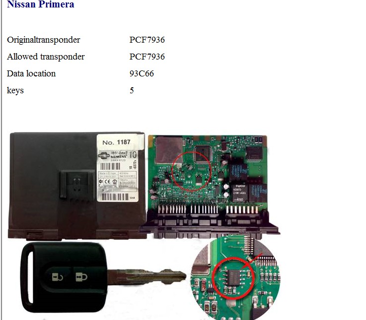

при записи ключей синхра ляжет?
Тогда может кто подскажет где распиновку взять или схему на ЭБУ и иммо?
Машины нет поэтому вызвонить тож не смогу.
На Ниссанах так заведено, что при прописке ключей синхра автоматом ложится.
