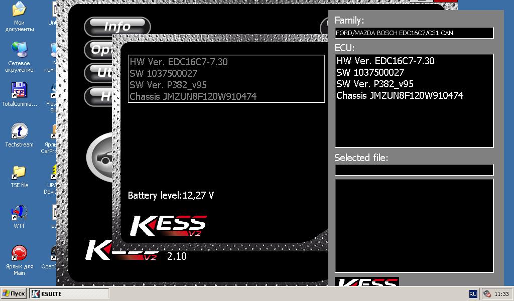

dengdv Опубликовано 28 декабря, 2016 Опубликовано 28 декабря, 2016 Мазда БТ50. Дизель. Помогите не забесплатно с иммо, вся информация через личку. Прошивку считал Kess V2. За ранее спасибо.
vazbb Опубликовано 28 декабря, 2016 Опубликовано 28 декабря, 2016 какой эбу то там стоит?и помойму не мазда а форд

dengdv Опубликовано 28 декабря, 2016 Автор Опубликовано 28 декабря, 2016 (изменено) EDC16C7-7.30 SW103750027 verP382_v95 Изменено 28 декабря, 2016 пользователем dengdv
