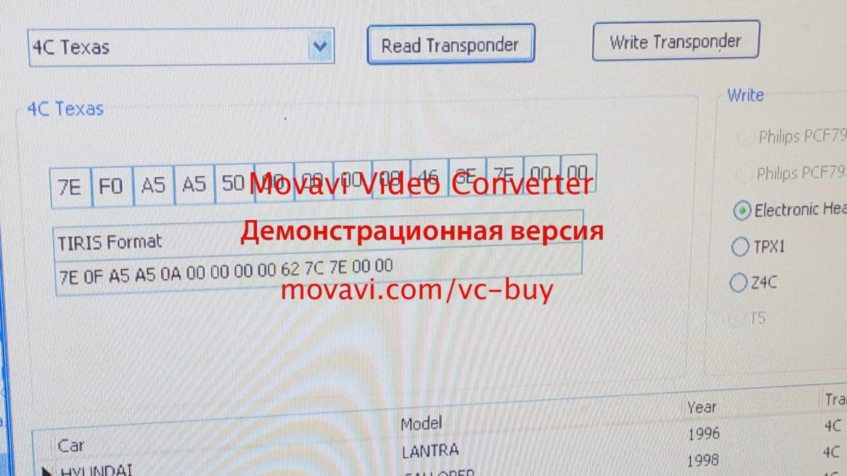

MASTER CLASS Опубликовано 6 января, 2017 Поделиться Опубликовано 6 января, 2017 (изменено) Всем доброго времени суток , с наступающим Коллеги ! , и кое-что по теме - утеря митсубиси стпейс вагон старенькая , (у коллеги на сервисе стоит ) , она уже нас устала капитально !, вот дампики X24C01 иммо , я туда кей один записал , но чёт тишина , пишет TP Read Fail и ещё вроде ( на память пишу ) 54 - чёт там вроде с синхрой что-ли , (много уже стояла с вкл зажигание по 40 мин ... не помогло .) Блин вот скрин ключа в тирисе забыл скинуть сюда Но там будет так (начало-то известно ) 7E 0F A5 A5 0A 0000000....... Записал как в I2C справа налево , без свапа , - не пашет !, вторым слева направо - ( ну мало-ли , мисибиси всё-же !)-ну бред естевствено , даже не читайте ...., ну и - а чё тогда не заводится корчь ? Чё не так ? Собственно вопрос - чё не так сделал ? Завести-то заведём , эт не суть , и вообще не вопрос , вопрос почему чипа не прочиталась как надо ? Проверьте дампик Мужики , а -то я уже начал сомневаться . Спасибо! Если просто утеря до не нато изменить все подрять,у тебя если не ошибаюсь валялся SBB, пробуй с ней,ходя оно с 98г работает,когда до сам мучился,замок должен собран и чип в родном месте обязательно,микрики тоже,но вы не первы разь,кажется разберешся, Изменено 6 января, 2017 пользователем MASTER CLASS Ссылка на комментарий Поделиться на другие сайты Поделиться
YUKKA Опубликовано 6 января, 2017 Автор Поделиться Опубликовано 6 января, 2017 Master CLASS - привет , тут дело такое , машина не у меня стоит а у коллеги по работе на другом автосервисе , у него есть валом , полно всякого оборудования для диагностики и програмных дел , но только нет опыта работы по иммо , а я как назло никогда такие старые корчи не делал . Хоть плачь , хоть смейся блин !, но турушпан до сих пор стоит и не заводится ! SBB пробовали , не помогло . Ссылка на комментарий Поделиться на другие сайты Поделиться

alex47 Опубликовано 7 января, 2017 Поделиться Опубликовано 7 января, 2017 YUKKA Скрин чтения ключа выложите... Ссылка на комментарий Поделиться на другие сайты Поделиться
Artem asd Опубликовано 7 января, 2017 Поделиться Опубликовано 7 января, 2017 alex47 Привет!!!! Наверное вот это? Ссылка на комментарий Поделиться на другие сайты Поделиться

YUKKA Опубликовано 11 января, 2017 Автор Поделиться Опубликовано 11 января, 2017 Завели вот с этим дампом3 key.bin , натолкал туда ключ в трёх разных позах , три часа стояла с вк зажиг и вышло из коматоза, можно закрывать тему . Всем спасибо Ссылка на комментарий Поделиться на другие сайты Поделиться
