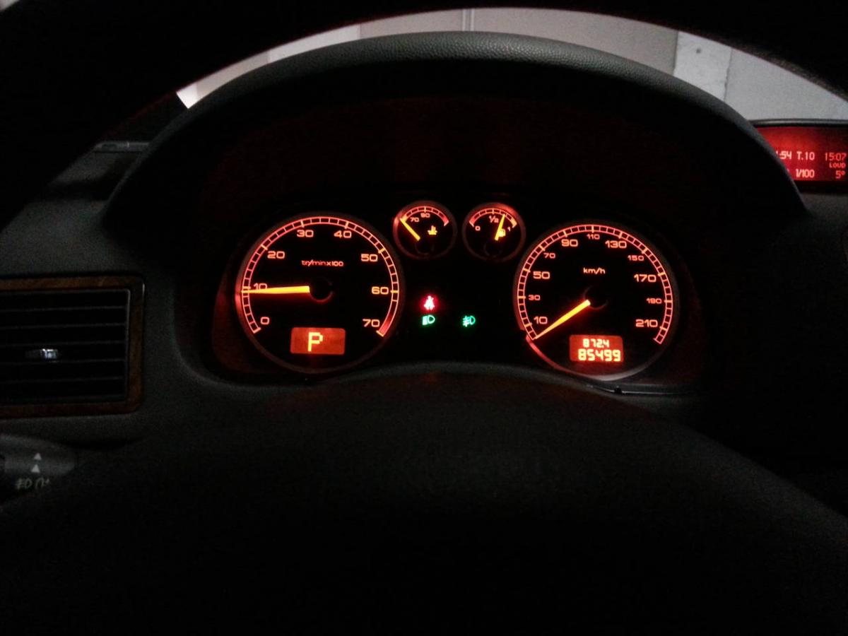

Sebbat Опубликовано 29 декабря, 2016 Поделиться Опубликовано 29 декабря, 2016 Заморачивался ли кто подключением на столе бси (до 2004) и панель (нек) ? Машина далеко, хотелось бы проверить на всякий... А то вечно какая-то мелочь, то панель соберешь, экранчик не контачит, то еще что... Ссылка на комментарий Поделиться на другие сайты Поделиться

Sebbat Опубликовано 29 декабря, 2016 Автор Поделиться Опубликовано 29 декабря, 2016 (изменено) в том и дело, что я не хочу за 700 км ехать )) в целом экран видно, на столе когда подключаешь, первые секунд 10 горит уровень масла, потом все пропадает а на левом экране должно что-то гореть или нет ? Изменено 29 декабря, 2016 пользователем Sebbat Ссылка на комментарий Поделиться на другие сайты Поделиться
Alex161_rus Опубликовано 29 декабря, 2016 Поделиться Опубликовано 29 декабря, 2016 Там индикация акпп Ссылка на комментарий Поделиться на другие сайты Поделиться
Sebbat Опубликовано 29 декабря, 2016 Автор Поделиться Опубликовано 29 декабря, 2016 у меня там ничего не загорается думаю, что и не должно, потому как без бси валяется щиток от пежо, но более новый с 2005 который, посмотрю еще на нем... самое обидное, что и машина такая же стоит, но чуть более новая, уже другой типа бси соответственно и распиновки другие... Ссылка на комментарий Поделиться на другие сайты Поделиться

Sebbat Опубликовано 4 января, 2017 Автор Поделиться Опубликовано 4 января, 2017 Все нормуль - пришлось только подкладку подложить в районе дисплея, не хотел так прижиматься. Когда на столе панель включаешь - секунд на 10 загорается индикатор масла на всю длину дисплея, по нему можно ориентироваться, через секунд 10 он гаснет и тогда дисплей просто подсвечивается безо всяких символов. В более новой по-другому - там все время либо 0 либо прочерки будут гореть. Ссылка на комментарий Поделиться на другие сайты Поделиться
