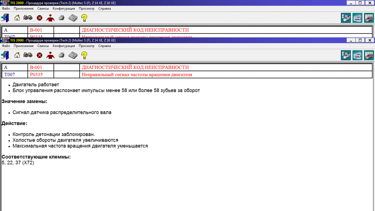

motronic123 Опубликовано 5 января, 2017 Автор Поделиться Опубликовано 5 января, 2017 Болячка с момента покупки - т.е 4 года . 3.5 года стоит новый бензонасос .менял потому-что старый стравливал давление , а предварительной подкачки нет , был долгий запуск . Проверить - проверю . Вот насчет ошибок одна ошибка в памяти появляется P0335-сигнал ДПКВ , причем заносится она на запуске , чека нет , висит в памяти . Блоку похер на ДПКВ , он работает и на датчике распредвала . Двигатель перебирал - боролся с масложером , ставил новые поршня с кольцами и клапана . Ссылка на комментарий Поделиться на другие сайты Поделиться
sandrinho1982 Опубликовано 5 января, 2017 Поделиться Опубликовано 5 января, 2017 (изменено) Зачем лезть в прошивку, если явная ошибка есть? Блоку как раз не похер на ДПКВ, на датчике распредвала может по разному работать автомобиль... Осциллограф Вам нужен для начала. Изменено 5 января, 2017 пользователем sandrinho1982 Ссылка на комментарий Поделиться на другие сайты Поделиться
Step_777 Опубликовано 5 января, 2017 Поделиться Опубликовано 5 января, 2017 Так- уже интереснее! запуск сейчас быстрый??? блоку как раз не пофигу! дачик другой ставить не пробывали??? он не космических денег стоит! вот если и при заведомо исправном дачике такая картина-то тогда если не проводка-тогда ваш любимый эбу на пенсию хочет! На омегах есть такая фишка-пока мотор не заведен он ругается на дпк-а у вас z16xe нет таких приколов!!! ставьте датчик! Ссылка на комментарий Поделиться на другие сайты Поделиться
motronic123 Опубликовано 6 января, 2017 Автор Поделиться Опубликовано 6 января, 2017 Как ни странно я ее нечувствую в движении , а обсуждал ее здесь http://autoprogs.ru/diagnostika-opel-remont-elektroniki-155/kak-pobedit-p0355-15363/ Ссылка на комментарий Поделиться на другие сайты Поделиться
Step_777 Опубликовано 6 января, 2017 Поделиться Опубликовано 6 января, 2017 (изменено) вот насчет датчика эра -это вопрос! значит метки грм, задающий диск-все ок! из вашей ссылки нород говорит тоже что и я, если не датчик то эбу! При каждом пуске мотора ошибка есть? обороты на месте выше 4000 растут??? статус ошибки при заведенном авто какой? Пробег мотора после ремонта какой?? вот как вы говорите не важная ошибка!!! Изменено 6 января, 2017 пользователем Step_777 Ссылка на комментарий Поделиться на другие сайты Поделиться
