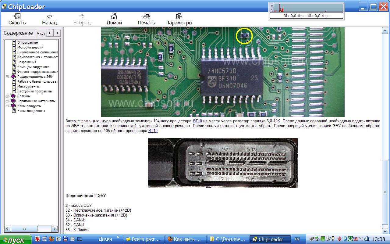

С доработкой все ясно - 104-я нога проца на массу. А как с К-линией? На какой контакт выведена, а то в РИО в колодке диагностики КАН.
В хелпе ничего не нашел. А питание же можно наверное сделать, подключив обратно к машине после доработки, отключив исполнительные механизмы на всякий случай!
  В 27.01.2010 в 11:43, Slavik k сказал:
в хелпе к чиплодырю расписано
Спасибо, теперь ясно все! А отдельно хелп к чиплодырю возможно найти? Вещь та полезная :ThanxSmiley:
