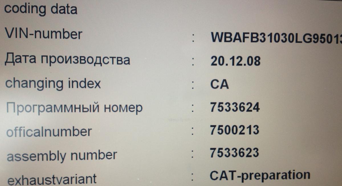

doc.oleg Опубликовано 6 января, 2017 Поделиться Опубликовано 6 января, 2017 В 06.01.2017 в 12:52, Ivan345 сказал: нет. Долгопрудный. Обязательно заполню Заполнить профиль-это не обсуждается,дампы также были бы не лишними.Попадал в похожую ситуацию,блок не менял,программатором(флешь поднимал) по софту залил прошивку,WinKfp пролил (номер прошивки сохранил,и к стати прошивка 7533823 без катовая).Затем инпой поправил синхру,и авто ожило.Перед тем как WinKfp заливать эту прошивку,отсоединить лямды,после прошивки сбросить ошибки и адаптации,вот скрин того авто. Ссылка на комментарий Поделиться на другие сайты Поделиться
doc.oleg Опубликовано 7 января, 2017 Поделиться Опубликовано 7 января, 2017 Бобёр с этим авто по поводу синхры нервно покурил в сторонке,инпа решила вопрос сразу. Ссылка на комментарий Поделиться на другие сайты Поделиться
