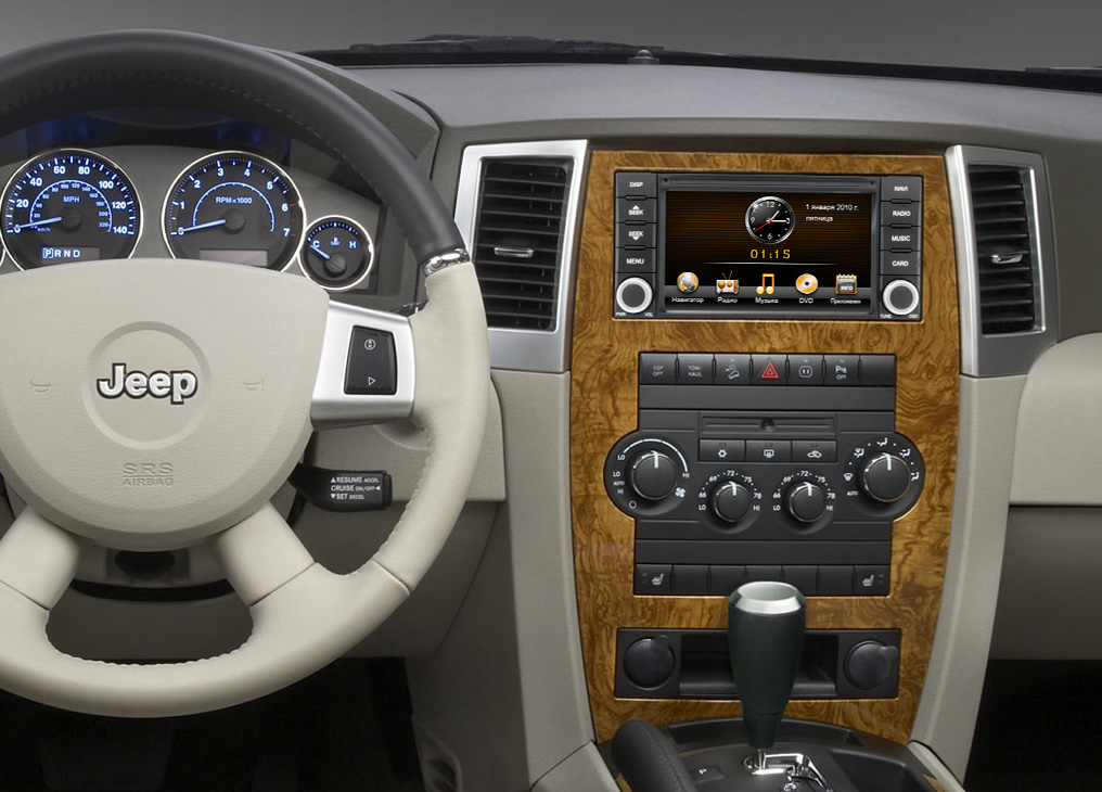

Не знаю точно . Возможно . Chrysler Dodge Jeep - одна "кухня" . Очень внешне схожи например Jeep Grand Cherokee и Cherokee 2004-2010 с Chrysler Voyager (Town & Country) 2007-2010. А внутри совсем разные .
