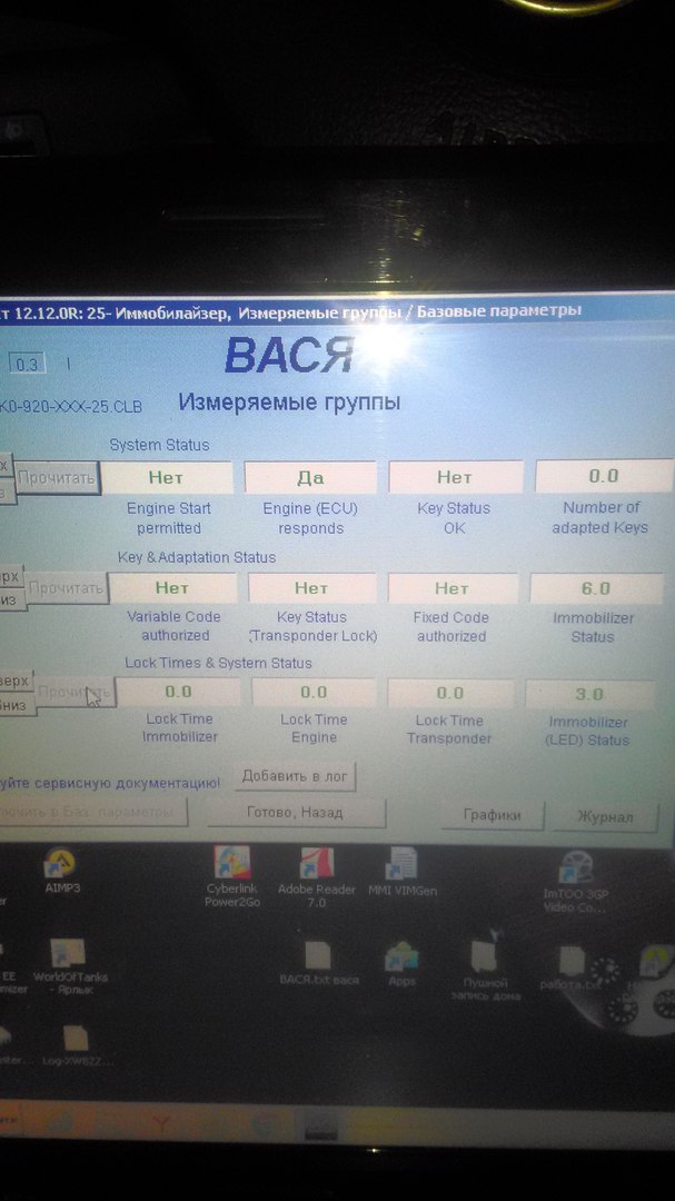

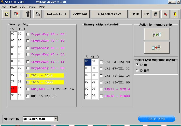

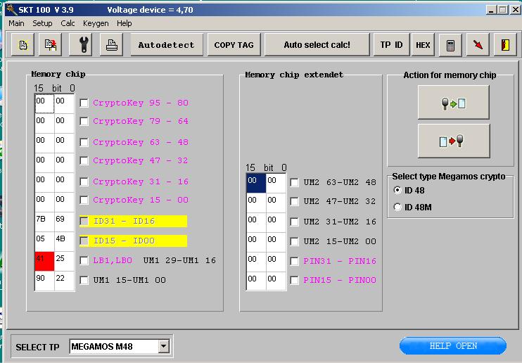

жека740 Опубликовано 13 января, 2017 Автор Поделиться Опубликовано 13 января, 2017 (изменено) Дабы не открывать тему продолжу здесь. Пин код найден спасибо AIRTITAN и SHADOWS. Ситуация следующая код принимается один раз пустила в 01 канал адаптации, ввел количество ключей, тест, сохранить, перевключаю зажигание ,лампа зажглась погорела 2 сек и мигать, читаю ошибки 01176 004 нет связи ключа, 01179 адаптация не прошла, ошибки не трутся , отключаю акб, 01179 стирается ,остается 01176, пытаюсь попасть 01 канал адаптаций - не доступен. Лайв дату прикладываю на фото. Накачка на антенне есть, сопротивление катушки 23 ома, ключи в читалке читаются.....Что делаю не так? пните в нужную сторону. Изменено 13 января, 2017 пользователем жека740 Ссылка на комментарий Поделиться на другие сайты Поделиться
68500 Опубликовано 13 января, 2017 Поделиться Опубликовано 13 января, 2017 (изменено) эти данные следовало смотреть до процедуры адаптации ключа... сейчас Ваш ключ иммо не хочет видеть. при таких данных ключи писать бессмысленно в ключе чип живой? Изменено 13 января, 2017 пользователем 68500 Ссылка на комментарий Поделиться на другие сайты Поделиться
жека740 Опубликовано 13 января, 2017 Автор Поделиться Опубликовано 13 января, 2017 До процедуры в первой группе в 4 окне было 2,после 0, ключи читаются как проверить живой он или нет? Ссылка на комментарий Поделиться на другие сайты Поделиться
68500 Опубликовано 13 января, 2017 Поделиться Опубликовано 13 января, 2017 А надо было уделить внимание 1 группе 3 окно... любым программатором ключей... Ссылка на комментарий Поделиться на другие сайты Поделиться
жека740 Опубликовано 13 января, 2017 Автор Поделиться Опубликовано 13 января, 2017 В 1 группе в 3 окне значение не изменилось Ссылка на комментарий Поделиться на другие сайты Поделиться
68500 Опубликовано 13 января, 2017 Поделиться Опубликовано 13 января, 2017 ну если и до процедуры было такое значение "НЕТ" то следовало его исправить на "ДА" в результате Вы снесли 2 ключа которые были ранее в иммо Ссылка на комментарий Поделиться на другие сайты Поделиться
жека740 Опубликовано 13 января, 2017 Автор Поделиться Опубликовано 13 января, 2017 и как теперь исправить? Ссылка на комментарий Поделиться на другие сайты Поделиться
