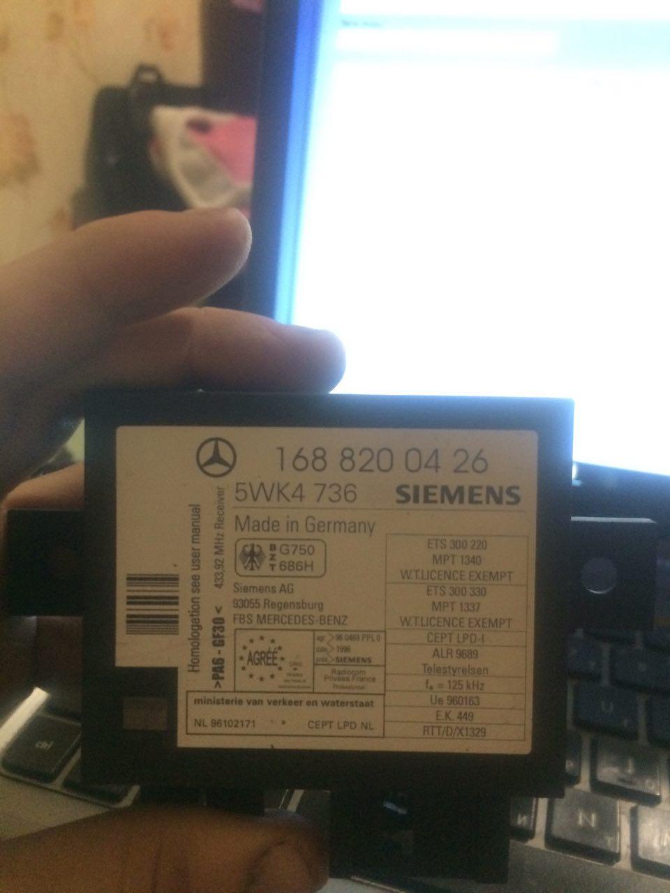

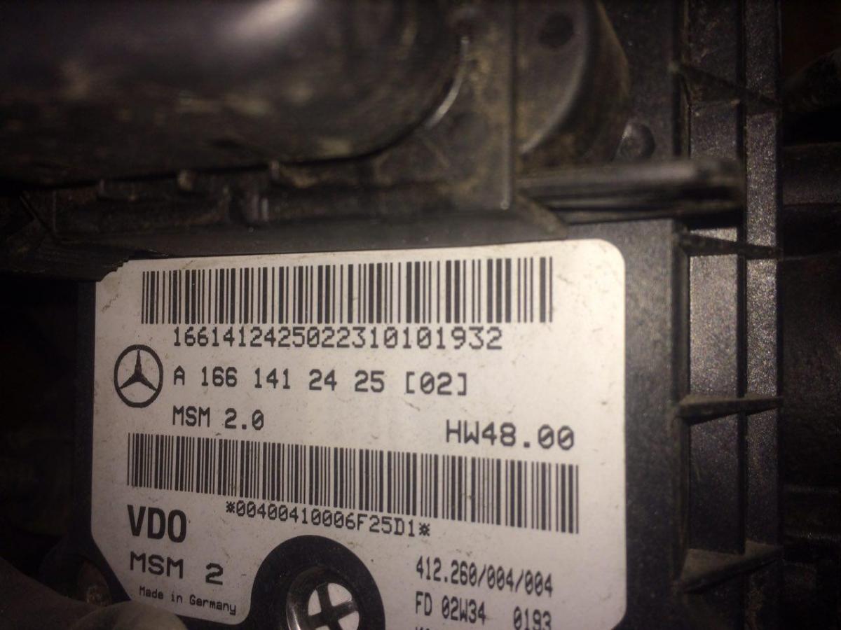

YuriyTX Опубликовано 11 января, 2017 Поделиться Опубликовано 11 января, 2017 Привет всем! Не могу подружить мозг с иммо на A190. Иммо 168 820 04 26, блок мозга 166 141 24 25 . Как открыть синхру для старухи или каким макаром их можно подружить еще? Был у кого опыт? Мой дамп иммо приложил, маска HC05 1D69J . И фото блока и мозга тоже New_load_0801171D69JWDB168032.zip Ссылка на комментарий Поделиться на другие сайты Поделиться

YuriyTX Опубликовано 12 января, 2017 Автор Поделиться Опубликовано 12 января, 2017 (изменено) читайте моторник,делайте новым и привязывайте старом Была бы еще прошива, сделать его новым. Нашел на соседнем форуме прошиву под 29F400, но архив под паролем. Автор -Рыба (молчит) да и cRARk уже пару дней видюхи греет. Толку нет. дамп моторника Буду сегодня поднимать 29F400. Сниму, скину Изменено 12 января, 2017 пользователем YuriyTX Ссылка на комментарий Поделиться на другие сайты Поделиться

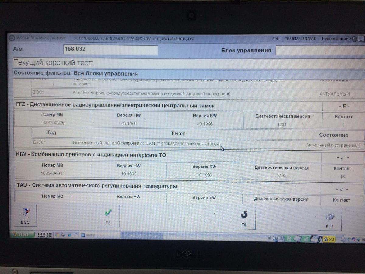

YuriyTX Опубликовано 17 января, 2017 Автор Поделиться Опубликовано 17 января, 2017 читайте моторник,делайте новым и привязывайте старом Нашел способ сделать его новым. Сделал, только после процесса обучения системы санкционирования доступа все равно не дает стартера, и после выключения зажигания появляется B1701. Ссылка на комментарий Поделиться на другие сайты Поделиться
YuriyTX Опубликовано 23 января, 2017 Автор Поделиться Опубликовано 23 января, 2017 Нашел способ сделать его новым. Сделал, только после процесса обучения системы санкционирования доступа все равно не дает стартера, и после выключения зажигания появляется B1701. Мужики, делаю машину себе, не кому то. Реально не знаю что уже делать с ней. нужна рабочая пара на A190 c мозгом в дросселе или помогите связать. Ссылка на комментарий Поделиться на другие сайты Поделиться
