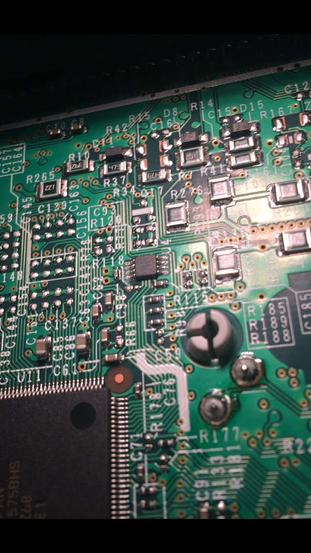

denis0570 Опубликовано 11 января, 2017 Поделиться Опубликовано 11 января, 2017 (изменено) Добрый вечер. в щитке не нашёл память. Должна быть tsopp 93A86. Но что то не видно. Какие варианты. Что то новое? Причём мелкая память стоит но прочитать не смог и написано на ней какая херь. Изменено 11 января, 2017 пользователем denis0570 Ссылка на комментарий Поделиться на другие сайты Поделиться
andruxxxa Опубликовано 11 января, 2017 Поделиться Опубликовано 11 января, 2017 Мелкая 86-я должна стоять, делал такую уже но аккуратней можно поломать)) Ссылка на комментарий Поделиться на другие сайты Поделиться
denis0570 Опубликовано 11 января, 2017 Автор Поделиться Опубликовано 11 января, 2017 Пробывал внутрисхемно, не смог прочитать. С выпайкой не пробовал. Завтра тогда попробую. Ссылка на комментарий Поделиться на другие сайты Поделиться

pector Опубликовано 12 января, 2017 Поделиться Опубликовано 12 января, 2017 А какую микру читали на этой фото? )) Ссылка на комментарий Поделиться на другие сайты Поделиться

arteorlo Опубликовано 12 января, 2017 Поделиться Опубликовано 12 января, 2017 Пробовал на 3.5 вольтновые процы могут включаться на этом вольтаже( пример новый рафик и Хонда) поиграйтесь напряжением должно на 2.5 читать и писать Ссылка на комментарий Поделиться на другие сайты Поделиться

arteorlo Опубликовано 13 января, 2017 Поделиться Опубликовано 13 января, 2017 дак играться надо в диапазоне от 3.3 до 2. а с дуру можно и 12v на микру подать. Ссылка на комментарий Поделиться на другие сайты Поделиться
denis0570 Опубликовано 16 января, 2017 Автор Поделиться Опубликовано 16 января, 2017 А 3.5 уже что не канает? Большинство по 10 лет на этом напряжении работали и норм. Но единственно на французах надо по больше. Ссылка на комментарий Поделиться на другие сайты Поделиться

denis0570 Опубликовано 12 октября, 2017 Автор Поделиться Опубликовано 12 октября, 2017 15 сообщение.... хренас два она делается с 2.5 -3.3. До 4.0 вольт даже не читает. На 4.0 сделал. 3,6 -3,8 ни в какую. Ссылка на комментарий Поделиться на другие сайты Поделиться
