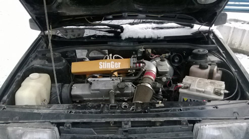

protti Опубликовано 3 января, 2014 Поделиться Опубликовано 3 января, 2014 (изменено) Доброго времени суток! В общем у меня такая проблема. Купил 08. Переделанная в инжектор. Под капотом (1.6) 8v двигатель. Какие-то злые валы. Паук. Ресивер стингер. Форсунки бош (волга). Нулевик проспорт. Заехал к мастеру, думал прошиться, он сказал нужно катать онлайн. У нас в городке это никто не делает, только в Краснодаре. Записался. Жду очереди. Еще около 45 дней, а ездить то както надо надо. Машина едет вполне себе неплохо, но, только на высоких оборотах. На низах вообще плохо тянет, дергается, чуть ли не глохнет, и очень много ест бензина. Когда глушишь, обычно, еще несколько секунд продолжает работать. На холодную, пока не погазуешь нормально, на холостых не работает. Эбу Январь 5.1. может кто посоветует готовую прошивку, хотябы месяц поездить нормально?. Всех с Новым годом! Изменено 3 января, 2014 пользователем protti Ссылка на комментарий Поделиться на другие сайты Поделиться

Ranger Опубликовано 3 января, 2014 Поделиться Опубликовано 3 января, 2014 (изменено) если железо сделано под то, чтоб ехала и жрала, прошивка не поможет. Валы есть такие у которых холостой ход от 1500 начинается. Далее либо ездить и платить , либо все железо в зад и экономить на бензине. Изменено 3 января, 2014 пользователем Ranger Ссылка на комментарий Поделиться на другие сайты Поделиться
protti Опубликовано 3 января, 2014 Поделиться Опубликовано 3 января, 2014 если железо сделано под то, чтоб ехала и жрала, прошивка не поможет. Валы есть такие у которых холостой ход от 1500 начинается. Далее либо ездить и платить , либо все железо в зад и экономить на бензине. С расходом все понятно. Но так как сейчас ездить не реально, такое ощущение, со стороны, будто машина троит. В общем буду ждать очереди. Откатаем онлайн и все станет ясно. Ссылка на комментарий Поделиться на другие сайты Поделиться
Ranger Опубликовано 3 января, 2014 Поделиться Опубликовано 3 января, 2014 вы для начала обратитесь к нормальному диагносту, неисправность возможно ближе находиться. Человек который все это собрал должен был ее и прошить. Иначе она бы не ездила до вас. Прошивки сами не слетают, а вот банальные неисправности случаются часто. Ссылка на комментарий Поделиться на другие сайты Поделиться
protti Опубликовано 3 января, 2014 Поделиться Опубликовано 3 января, 2014 вы для начала обратитесь к нормальному диагносту, неисправность возможно ближе находиться. Человек который все это собрал должен был ее и прошить. Иначе она бы не ездила до вас. Прошивки сами не слетают, а вот банальные неисправности случаются часто. Они собрали - прошили. Но прошили, как мне сказали, для обкатки. После чего было пройдено около 5000 км. По некоторым причинам контактов бывшего хозяина авто сейчас нет. Я даже не могу узнать какие валы там стоят. Перед передачей авто мне, бывший хозяин предупредил что машина любит обороты и нуждается в прошивке. Но такого, как она работает на низах (огромные провалы и т.д.), не должно быть. (судя по отзывам владельцев авто с подобными конфигами) Я и сам, только что, почитал статьи (с симптомами и поломками) и подумал быть может дело не в прошивке. Ссылка на комментарий Поделиться на другие сайты Поделиться
