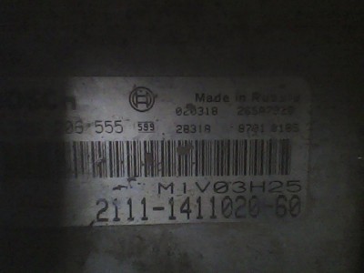

тас Опубликовано 29 января, 2014 Поделиться Опубликовано 29 января, 2014 (изменено) ничего не менялось из комплектации.Просто заменил блок. По порядку- привез блок,он прошил,заменил на машине-завел и все.Он ничего не подключал к машине совсем. называем иденты блока бошь и называем название той прошивки, что вкатана в блок или ищем правду на местном уровне! Изменено 29 января, 2014 пользователем тас Ссылка на комментарий Поделиться на другие сайты Поделиться

inok72 Опубликовано 29 января, 2014 Поделиться Опубликовано 29 января, 2014 Стоит эта на январе J5V03K22 ,он там изменил что то чтоб при запуске не переливало свечи,остальное говорит все обычное боша нет с собой. но фото есть,если что видно.Какая там прошивка стоит не могу сказать Ну почему не по теме, разберитесь с регулировкой СО Там отключена регулировка СО в прошивке(он так сделал или нет хз). как я мельком видел,то или нет,там стоит 84 какая то цифра. Ссылка на комментарий Поделиться на другие сайты Поделиться
тас Опубликовано 29 января, 2014 Поделиться Опубликовано 29 января, 2014 (изменено) kozyr_77 поясните свой ответ, причем регулировка со ,вроде речь шла о проблеме шума двс . Стоит эта на январе J5V03K22 ,он там изменил что то чтоб при запуске не переливало свечи,остальное говорит все обычное боша нет с собой. но фото есть,если что видно.Какая там прошивка стоит не могу сказать Там отключена регулировка СО в прошивке(он так сделал или нет хз). как я мельком видел,то или нет,там стоит 84 какая то цифра. не видя прошивки влитой в блок январь трудно судить -проясните замену блока бошь на январь -может стоит вернуться назад к бошу -где расход устраивает! Изменено 29 января, 2014 пользователем тас Ссылка на комментарий Поделиться на другие сайты Поделиться
inok72 Опубликовано 29 января, 2014 Поделиться Опубликовано 29 января, 2014 Причина в том что машина не заводилась после -10 с запуска,а под -20 и с ключа только после замены свечей сухих.С январем заводится без проблем и с запуска и с ключа я бы перешел,если бы больше не было морозов более -10.А у нас сейчас -31 а прошивку залитую он не даст мне,чтоб я показал)он зол на меня за то что прошу доделать или вернуть деньги) Ссылка на комментарий Поделиться на другие сайты Поделиться

тас Опубликовано 29 января, 2014 Поделиться Опубликовано 29 января, 2014 да нет.Какая разница?я завожу-одеваюсь и пока иду к машине она еще работает,сажусь и еду. или я приду к машине заведу обмету и еду.Я не ставлю на прогрев по температуре,с ним понятно сожрет много)))) без параметров диагностики и без установленной прошивке в блок -как можно оценить вашу проблему. Ссылка на комментарий Поделиться на другие сайты Поделиться
inok72 Опубликовано 29 января, 2014 Поделиться Опубликовано 29 января, 2014 без параметров диагностики и без установленной прошивке в блок -как можно оценить вашу проблему. Согласен полностью.Завтра договорился в другом месте прошиться. Там посмеялись над тем что прошивку поставили,не проверив и не настроив на машине .Обещали прошить и настроить все на машине за одну стоимость.Завтра сгоняю,если успею) расскажу.Надеюсь такого расхода не будет) Ссылка на комментарий Поделиться на другие сайты Поделиться
