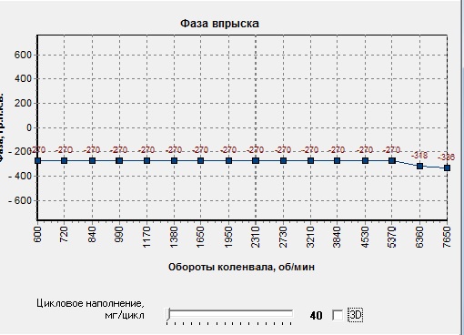

максег Опубликовано 26 февраля, 2014 Поделиться Опубликовано 26 февраля, 2014 есть вопрос по прошивке, которую выложил выше, смущает фаза впрыска, т.к. сравнивая с другими заметил что почти у всех она одинаковая и отличается от той, что в z11, сравнивал с Т01, Т02, стоком и еще парой прошивок Ссылка на комментарий Поделиться на другие сайты Поделиться

максег Опубликовано 27 февраля, 2014 Поделиться Опубликовано 27 февраля, 2014 какая должна стоять фаза впрыска на прошивке без дф? как на картинке 001 или 002? Ссылка на комментарий Поделиться на другие сайты Поделиться
viro Опубликовано 27 февраля, 2014 Поделиться Опубликовано 27 февраля, 2014 В 27.02.2014 в 07:20, максег сказал: какая должна стоять фаза впрыска на прошивке без дф? как на картинке 001 или 002? В справке к СТР есть ответ. Ссылка на комментарий Поделиться на другие сайты Поделиться
