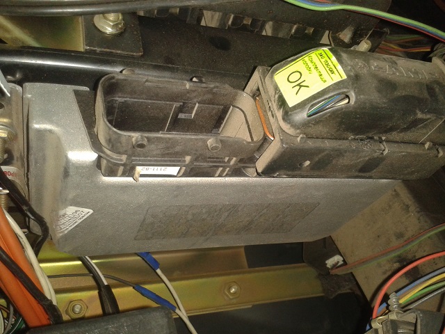

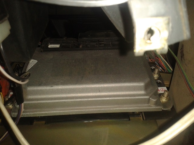

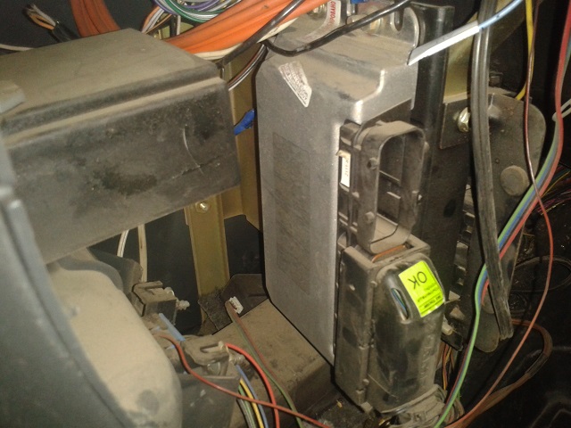

jrasik111 Опубликовано 18 апреля, 2014 Поделиться Опубликовано 18 апреля, 2014 (изменено) Подскажите что за блок,таблички нет,шьются ли эти мозги? Изменено 18 апреля, 2014 пользователем jrasik111 Ссылка на комментарий Поделиться на другие сайты Поделиться
Виталик 522 Опубликовано 18 апреля, 2014 Поделиться Опубликовано 18 апреля, 2014 (изменено) Это Я7.2,шъются без проблем,подобные вопросы в темах для новичком в следующий раз пишем! И профиль заполни полностью! Изменено 18 апреля, 2014 пользователем Виталик 522 Ссылка на комментарий Поделиться на другие сайты Поделиться
