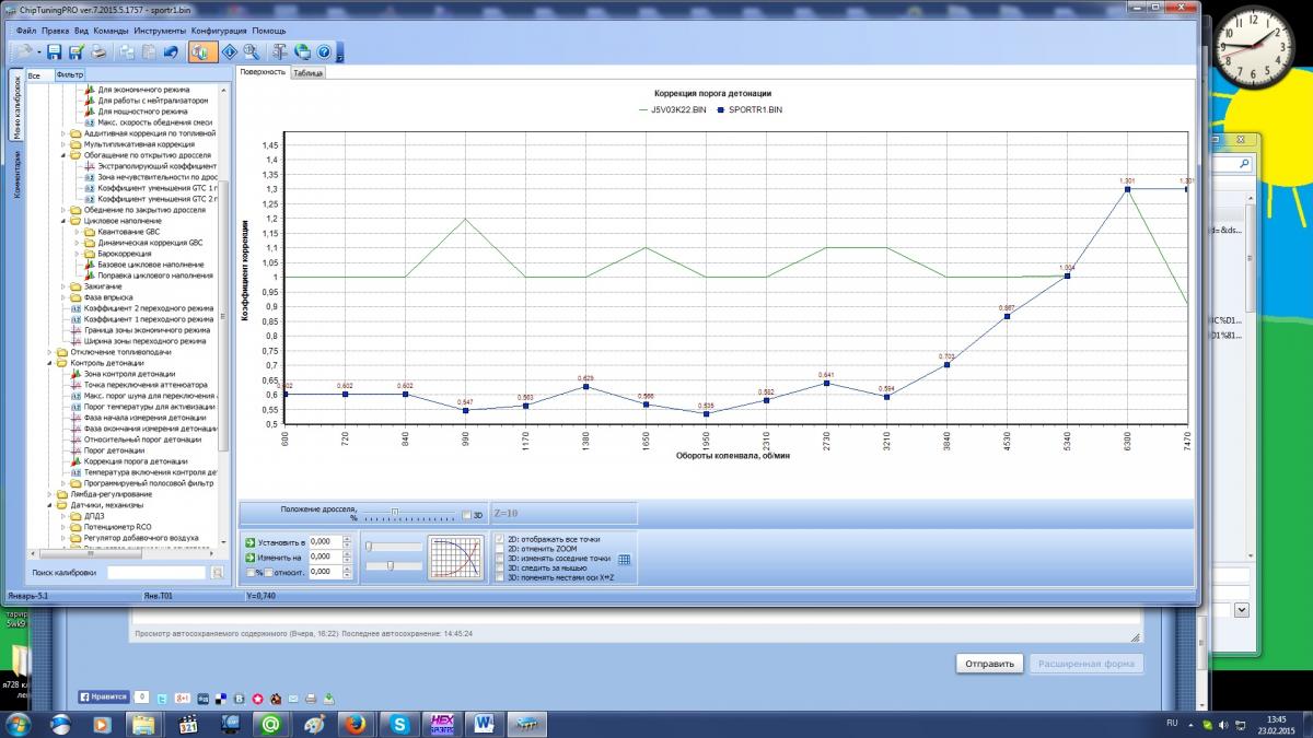

dred777 Опубликовано 23 февраля, 2015 Поделиться Опубликовано 23 февраля, 2015 мне для бензина нужно хвалят все ее . найти ни где не могу я себе залил сегодня вот такую, посмотрим как она sportr1.bin Ссылка на комментарий Поделиться на другие сайты Поделиться
Ranger Опубликовано 23 февраля, 2015 Поделиться Опубликовано 23 февраля, 2015 Тебе же пытаются помочь и объясняют, залей стандарт и на нем проверяй. Когда проблему решишь с системой управления и или с мотором, потом будешь с тюнингом играться. Ссылка на комментарий Поделиться на другие сайты Поделиться
тас Опубликовано 23 февраля, 2015 Поделиться Опубликовано 23 февраля, 2015 я себе залил сегодня вот такую, посмотрим как она хороша прошивка только тому кому была предназначена ,где отделены шумы от детонации.пробовать -это не ваш метод ,нужно настраивать, а перебирать как перчатки . имхо- будет выскакивать ошибка по высокому уровню дд. Ссылка на комментарий Поделиться на другие сайты Поделиться
