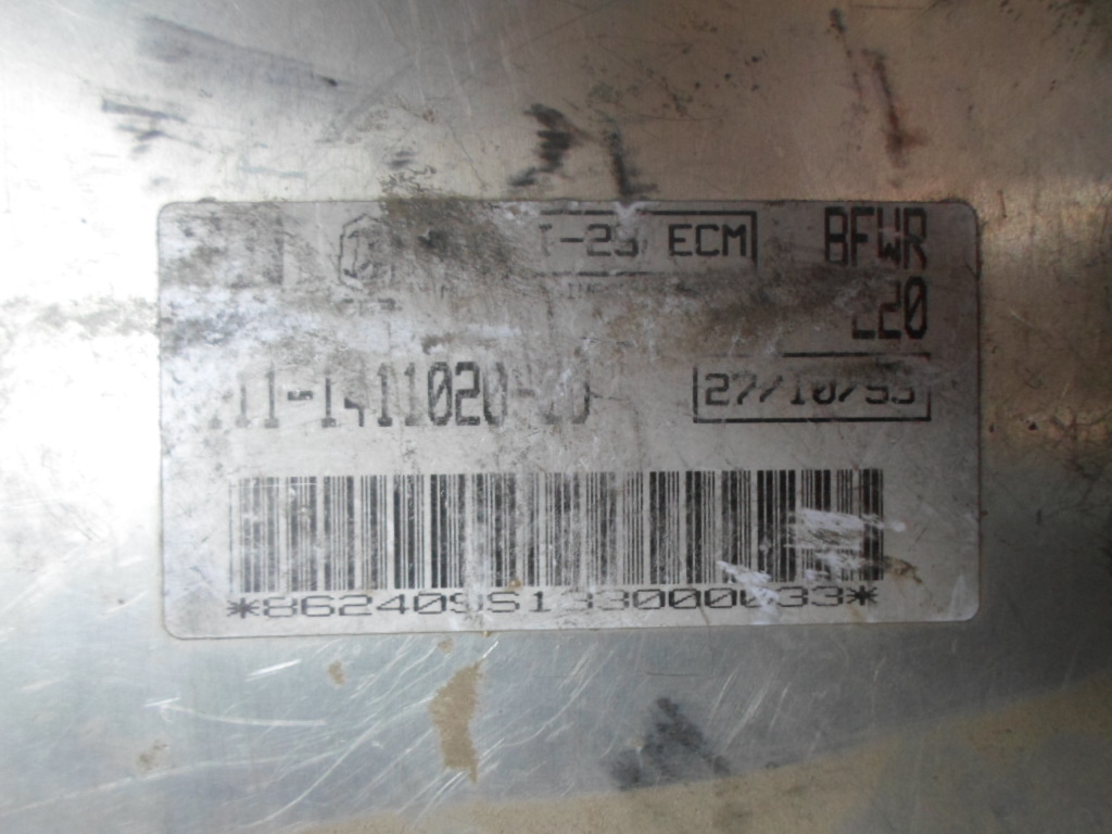

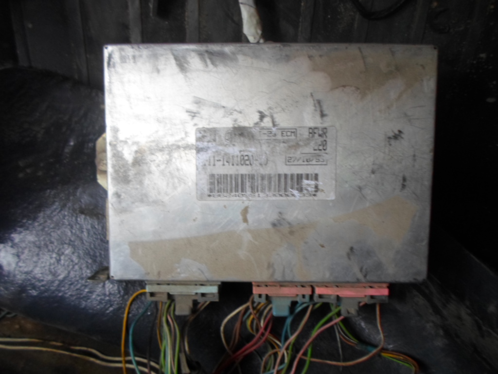

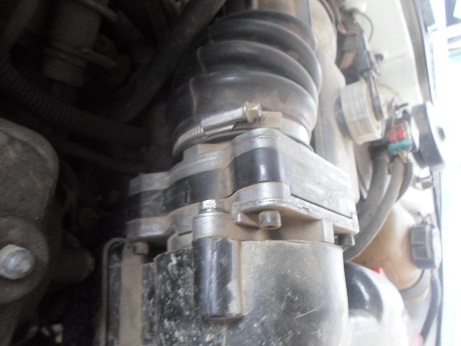

лёха12 Опубликовано 5 сентября, 2015 Поделиться Опубликовано 5 сентября, 2015 Мужики добрый день помогите разобраться что это такое. Приехал ваз 09 1995 года с просьбой перепрошить, и я обнаружил такую штуку. Вот ДМРВ Ссылка на комментарий Поделиться на другие сайты Поделиться
kozyr_77 Опубликовано 5 сентября, 2015 Поделиться Опубликовано 5 сентября, 2015 (изменено) Это GM ISFI-2S 2111-1411020-20 2111 США-83 Серийная версия Изменено 5 сентября, 2015 пользователем kozyr_77 Ссылка на комментарий Поделиться на другие сайты Поделиться
Pers_77999 Опубликовано 5 сентября, 2015 Поделиться Опубликовано 5 сентября, 2015 Мужики добрый день помогите разобраться что это такое. Приехал ваз 09 1995 года с просьбой перепрошить, и я обнаружил такую штуку. Вот ДМРВ Делается также как и Бош 1.5.4 перепрограммированием микры. Ссылка на комментарий Поделиться на другие сайты Поделиться
