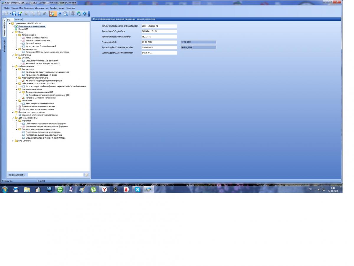

тас Опубликовано 14 ноября, 2015 Поделиться Опубликовано 14 ноября, 2015 (изменено) serg34 -вот где взяли прошивку, которая не нравиться,да еще и мне приписали авторство. прилагаю скрин сравнения с оригиналом коммерческой прошивки т71. с валом вам нужно настроить авто при помощи онлайна и шдк . чудеса только при таком раскладе,все остальное ,как обозначено у вас "sex". для того ,чтобы рассмотреть прошивку на столе ,где ваш оригинал? ,ведь без него не увидеть перемешанные калибровки. вы изменили присланную испр прошивку -и нет ни какой гарантии ,что изменения ваши попали в нужный адресс. Изменено 14 ноября, 2015 пользователем тас Ссылка на комментарий Поделиться на другие сайты Поделиться
serg34 Опубликовано 14 ноября, 2015 Поделиться Опубликовано 14 ноября, 2015 (изменено) serg34 -вот где взяли прошивку, которая не нравиться,да еще и мне приписали авторство. прилагаю скрин сравнения с оригиналом коммерческой прошивки т71. с валом вам нужно настроить авто при помощи онлайна и шдк . чудеса только при таком раскладе,все остальное ,как обозначено у вас "sex". для того ,чтобы рассмотреть прошивку на столе ,где ваш оригинал? ,ведь без него не увидеть перемешанные калибровки. вы изменили присланную испр прошивку -и нет ни какой гарантии ,что изменения ваши попали в нужный адресс. Я конечно искренне прошу прощения если обидел Вас, но я Вас ни в чем не обвиняю и ничего не приписываю! Я лишь просил о помощи и Вы мне помогли подправив имеющуюся у меня прошивку, и я лишь хотел понять каким образом Вам это удалось! Оригинал имеющейся у меня 71-й прилагаю, ни кто естественно не дает гарантии что это истинный "оригинал". Да и к стати вал не экстремальный, а так: универсальный распредвал. Что касаемо прошивки сейчас залитой в блок и Ваших с masterom рекомендаций: завтра попробую вариант с приоткрытием дросселя, но как я понимаю х.х. при этом подрастут, хотя они сейчас и так 950-1000. Но буду пробовать! J5D13T71-71.bin Изменено 14 ноября, 2015 пользователем serg34 Ссылка на комментарий Поделиться на другие сайты Поделиться
