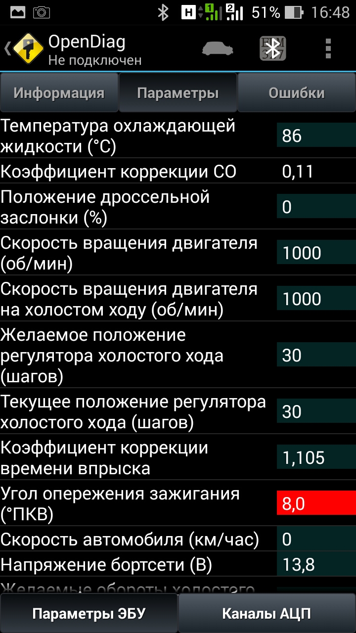

markiz26 Опубликовано 15 января, 2016 Поделиться Опубликовано 15 января, 2016 Доброго утра всем! Парррни такой вопрос, на вот таком что на фото, машина едет очень не плохо, НО расход бешенный под 20л и на ресивере через 1 штуцер идет подставка воздуха (снята трубка рециркуляции) так вот если заткнуть этот штуцер, то х.х плавает, машина чуть ли не глохнет периодически.. Может такое из-за прошивки быть, машину только купил? Ссылка на комментарий Поделиться на другие сайты Поделиться
тас Опубликовано 15 января, 2016 Поделиться Опубликовано 15 января, 2016 профиль заполните, 20 литров -так это когда ! на разгоне и на 1-й передаче. прошивка не причем,если только в ней не ковырялись ,для обеспечения стабильного хх. открывайте тему в разделе диагностики,если конечно понимать будете ,о чем вас будут расспрашивать. ищите того ,кто по месту вашему решит проблемы с вашим авто. Ссылка на комментарий Поделиться на другие сайты Поделиться

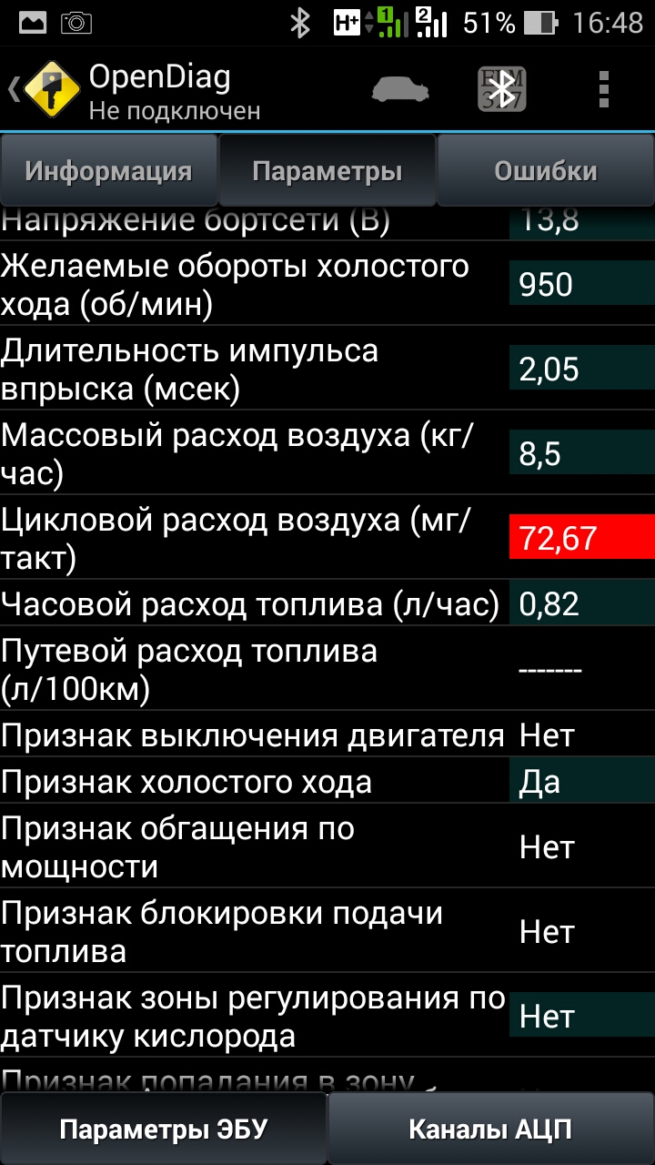

markiz26 Опубликовано 15 января, 2016 Поделиться Опубликовано 15 января, 2016 (изменено) профиль заполните, 20 литров -так это когда ! на разгоне и на 1-й передаче это в городском режиме ( прогрев 7мин путь 14км утром и вечером обратно)тас, вот параметры, может что не так? Изменено 15 января, 2016 пользователем markiz26 Ссылка на комментарий Поделиться на другие сайты Поделиться
тас Опубликовано 15 января, 2016 Поделиться Опубликовано 15 января, 2016 ну это не та тема ,где обсуждаются параметры. вся проблема в том ,что расход считается на пройденный путь ,и не учитывается прогрев и малое расстояние перемещения ,к тому с низкой средней скоростью -23 км час . авта больше стоит чем едет. Ссылка на комментарий Поделиться на другие сайты Поделиться

тас Опубликовано 15 января, 2016 Поделиться Опубликовано 15 января, 2016 (изменено) Я это все понимаю, просто многие на эту прошивку ругается, что слишком большой расход, вот и думаю, смена прошивки на другую даст результат? В плане экономичности..или все таки дело в железе где то? ваша прошивка поддерживает регулирование смесей с диагностического оборудования.,крутить не пробовали? прошивка много чего не снизит в расходе, можно конечно в ней убрать лишнее топливо ,но это уже индивидуальный подход под состояние авто. судя по параметрам выложенным имеется некоторое обогащение на хх имхо ! прошивка не поддерживает фазированное управление топливоподачей.. обороты в ней завышены -отсюда воздуха больше поступает в двс . основное в расходе,это суммарное количество воздуха попавшее в двс ,с последующей дозацией топлива для формирования смесей в соотношении. Изменено 15 января, 2016 пользователем тас Ссылка на комментарий Поделиться на другие сайты Поделиться
markiz26 Опубликовано 15 января, 2016 Поделиться Опубликовано 15 января, 2016 СО пробовал крутить и в +- и 0 на 0.1 самая стабильная работа.. расход не меняется в сторону снижения. Ссылка на комментарий Поделиться на другие сайты Поделиться
тас Опубликовано 15 января, 2016 Поделиться Опубликовано 15 января, 2016 СО пробовал крутить и в +- и 0 на 0.1 самая стабильная работа.. расход не меняется в сторону снижения. это потому что прошивка поддерживает регулировку рсо только на хх и до 1200 об . Ссылка на комментарий Поделиться на другие сайты Поделиться
markiz26 Опубликовано 15 января, 2016 Поделиться Опубликовано 15 января, 2016 Поставил со=0, куда стал 1, часовой расход 0.74..работает очень нестабильно Ссылка на комментарий Поделиться на другие сайты Поделиться
тас Опубликовано 15 января, 2016 Поделиться Опубликовано 15 января, 2016 (изменено) в этой ветке обсуждаются прошивки ! а не загаженность авто . Изменено 15 января, 2016 пользователем тас Ссылка на комментарий Поделиться на другие сайты Поделиться
