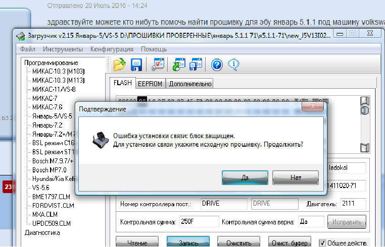

stalker07 Опубликовано 20 июля, 2016 Поделиться Опубликовано 20 июля, 2016 здравствуйте можете кто нибуть помочь найти прошивку для эбу январь 5.1.1 под машину volkswagen passat b3 2.0 16v Ссылка на комментарий Поделиться на другие сайты Поделиться
лёха12 Опубликовано 23 июля, 2016 Поделиться Опубликовано 23 июля, 2016 Помогите плиз что надо сделать Ссылка на комментарий Поделиться на другие сайты Поделиться
Вячеслав731 Опубликовано 23 июля, 2016 Поделиться Опубликовано 23 июля, 2016 указать место где лежит исходная прошивка! Ссылка на комментарий Поделиться на другие сайты Поделиться
лёха12 Опубликовано 23 июля, 2016 Поделиться Опубликовано 23 июля, 2016 прошивка кулибина ее нет Ссылка на комментарий Поделиться на другие сайты Поделиться
Вячеслав731 Опубликовано 23 июля, 2016 Поделиться Опубликовано 23 июля, 2016 ну все, пропадет! Ссылка на комментарий Поделиться на другие сайты Поделиться
лёха12 Опубликовано 23 июля, 2016 Поделиться Опубликовано 23 июля, 2016 что пропадет Ссылка на комментарий Поделиться на другие сайты Поделиться
Вячеслав731 Опубликовано 23 июля, 2016 Поделиться Опубликовано 23 июля, 2016 прошивка Ссылка на комментарий Поделиться на другие сайты Поделиться
лёха12 Опубликовано 23 июля, 2016 Поделиться Опубликовано 23 июля, 2016 прошивка нах не нужна Ссылка на комментарий Поделиться на другие сайты Поделиться

Андрей 89 Опубликовано 25 июля, 2016 Поделиться Опубликовано 25 июля, 2016 прошивка СОВСЭМ))) не нужна на сколько я помню, если такое вылазит, нужно сделать- толи 7, толи 10 раз подряд (подключил установил связи и вылезло- отключил и так подряд) до появления такой надписи и на последнем-блок разблокируется и будет щасье... Доброго дня. Не могу скачать прошивку, не достаточно прав. Доброго утра! Мало просто сообщений у вас- нужно вроде 3 чтоб нормально скачивать Ссылка на комментарий Поделиться на другие сайты Поделиться

лёха12 Опубликовано 26 июля, 2016 Поделиться Опубликовано 26 июля, 2016 на сколько я помню, если такое вылазит, нужно сделать- толи 7, толи 10 раз подряд (подключил установил связи и вылезло- отключил и так подряд) до появления такой надписи и на последнем-блок разблокируется и будет щасье... Доброго утра! Мало просто сообщений у вас- нужно вроде 3 чтоб нормально скачивать Спасибо Ссылка на комментарий Поделиться на другие сайты Поделиться
роман06 Опубликовано 26 июля, 2016 Поделиться Опубликовано 26 июля, 2016 Здравствуйте! Есть в планах изготовить инженерный блок Январь - 5.1. После его изготовления, потребуется т.н. инженерная прошивка. Они (эти инженерные прошивки) различаются чем-то для разных конфигураций машин или одна и та же прошивка? Какая прошивка нужна для инженерного блока, если этот блок я хочу поставить вместо Январь-5.1.1? тебе нужно прогу J5OLT.. тут её и скачай, в ней есть уже проши с расширением BIR там есть под то что тебе нужно! Ссылка на комментарий Поделиться на другие сайты Поделиться
