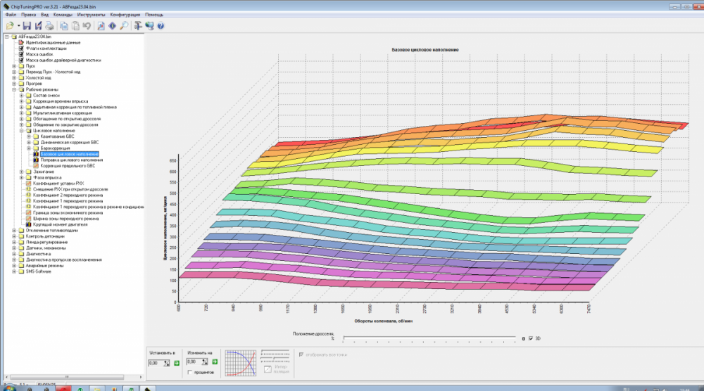

подготовить прошивку под я 5.1 A5V03L25 можно так ,как вариант - имхо :
0) смотрим ацп дмрв - приводим в порядок массы и меняем дмрв если оно более 1.035в
1)Лямбда-регулирование, Зона регулирования. (Включаешь дк, зону его регулирования ставишь везде 1
2)Лямбда-регулирование, Число стабильных циклов ставим = 3
3)Рабочие режимы, Граница зоны экономичного режима везде=100% (Ставишь границу экономичного режима 111%.)
4)Ограничиваешь состав смеси в 14,7 (базовый 14,7, верхняя граница эк режима 14,7,состав эконом режима=14,7).
5) Рабочие режимы, Состав смеси, Базовый состав смеси = 14.7.
б) Рабочие режимы, Состав смеси, Для экономичного режима =14.7.
7) Рабочие режимы, Состав смеси, Ограничение состава смеси по температуре = 14.7.
8)  Флаги комплектации, признак постоянного включения топлива
9)  экстролирующий коэф-т обогащения в ноль  при рабочей температуре 85-100 гр
10) Рабочие режимы, Цикловое Наполнение, Поправка циклового наполнения = 1.06
 после того как  поведение авты устроит,забираем  таблицу самообучения дк из эбу  любой диагностической программой ,которая может показать это самообучение  - на ее основе   рассчитываем поправку бцн.
вносим поправку в прошивку , возвращаем назад изменения для откатки .
подбираем экстрополирующий коэф-т ,чтобы не было провала при резком открытии дросселя и так чтобы не тупила авта при разгоне.
 прошиваем и пробуем что получилось , а вдруг и получится ! :36_6_2:
