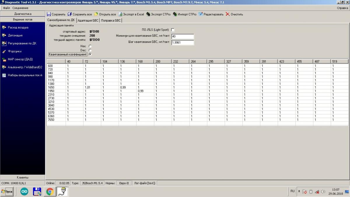

По вашим рекомендациям подготовил прошивку, залил и покатался с ней несколько дней. В итоге таблица самообучения практически не поменялась:
Время от времени выскакивает чек 0171 - бедная смесь.
Кататься дальше или ещё что-то поменять?
в проге выставите минимум квантования и шаг , как в в прошивке стоит.
судя что показанные обученные точки близки к 1 -це можно предположить  ,что там где стоит 1-ца там идеал.,чего не может быть на практике.
или неправильно собиралось обучение ,или действительно все ок .
а на это ответит поведение авто в движении , и не не видно  на хх обучения .- все делано скоротечно  - имхо .

На заводской (не правленой) прошивке обучение практически во всех точках отличались от 1 на +-0.1
раз авта едит и не изменяет рабочие  точки ,то все идеально ,, :emot180:
вносите изменения в поправку бцн на основе обучения и
возвращайте назад мр и подбирайте доп. топливо при резком открытии дросселя
Изменено пользователем тас

Сегодня нужно было много ездить по трассе. Подключил ноутбук, запустил Diagnostic Tool и поехал.
Начала заполняться таблица самообучения ДК, и в порядка 20 точках значения стали отличные от 1.
Но время от времени всё же выскакивает ошибка 0171 (скорее всего пока двигатель не прогреется).
Сходил на обед, подключился ноутом, таблица самообучения на месте. Сбросил ошибку, и вся таблица заполнилась в 1.
Что-то не так в прошивке или не нужно сбрасывать ошибки пока не сохраню на комп самообучение?
обычно  после снятия питания с эбу все теряется - попробуйте сначало сбросить потом обучать - как ведет себя авта после прописи точек - обучать нужно до тех пор пока все будет устраивать в поведении авты -без мощностного режима . и только потом формировать поправку бцн
