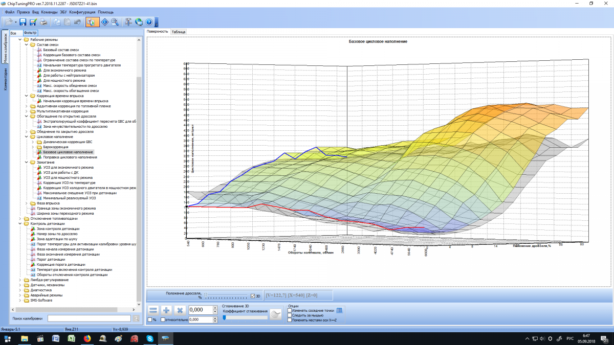

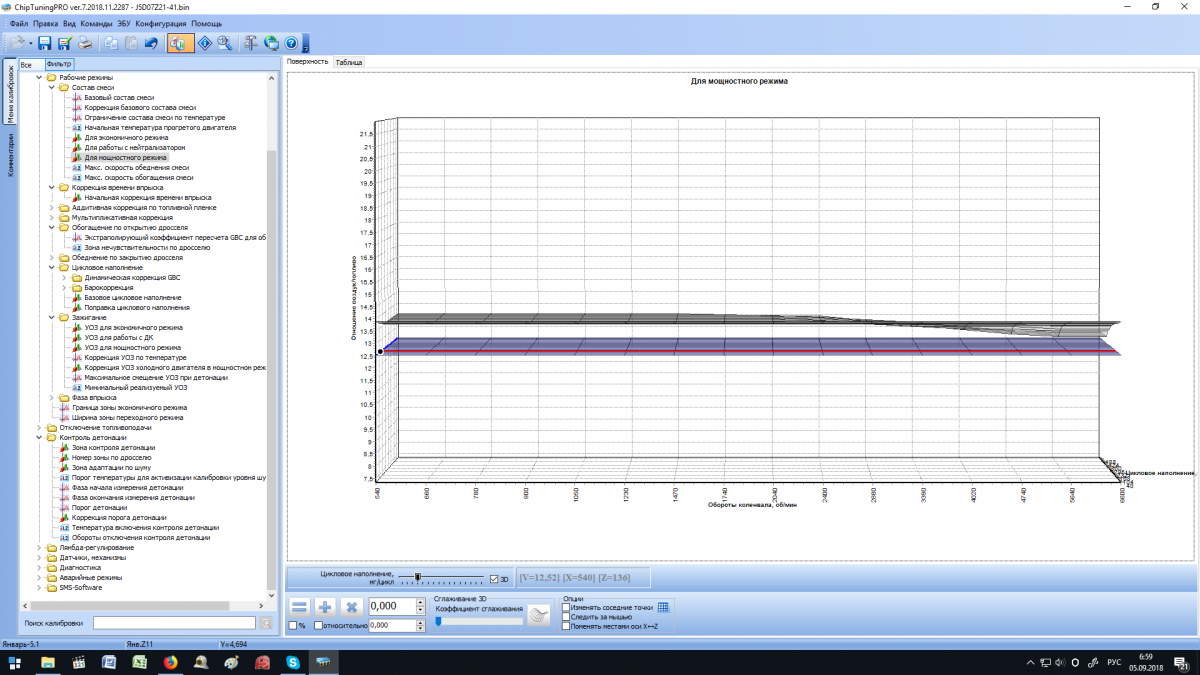

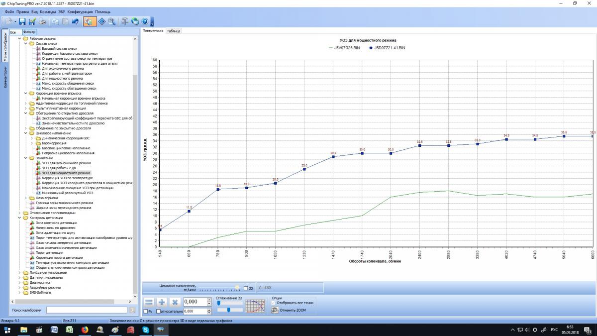

тас Опубликовано 5 сентября, 2018 Поделиться Опубликовано 5 сентября, 2018 (изменено) vaztaz заполните профиль , прошивку эту не рекомендую ставить. скрины в сравнении со стоком ,прошивка как минимум делана под валы. смесь практически не горит как надо , а для того чтобы ее поджечь задрали углы ,поджигая пораньше . авто все время в режиме отскока уоз -имхо Изменено 5 сентября, 2018 пользователем тас Ссылка на комментарий Поделиться на другие сайты Поделиться
vaztaz Опубликовано 6 сентября, 2018 Поделиться Опубликовано 6 сентября, 2018 В 05.09.2018 в 03:58, тас сказал: vaztaz заполните профиль , прошивку эту не рекомендую ставить. скрины в сравнении со стоком ,прошивка как минимум делана под валы. смесь практически не горит как надо , а для того чтобы ее поджечь задрали углы ,поджигая пораньше . авто все время в режиме отскока уоз -имхо валы стоят уса 8.6 Ссылка на комментарий Поделиться на другие сайты Поделиться

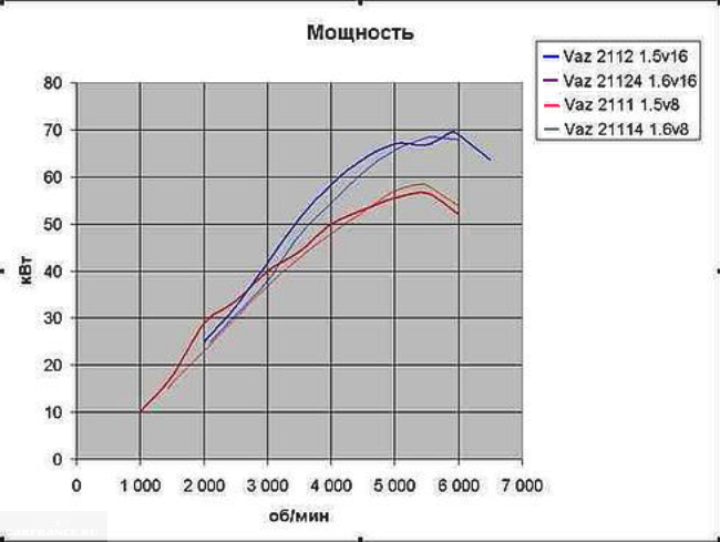

тас Опубликовано 22 сентября, 2018 Поделиться Опубликовано 22 сентября, 2018 (изменено) подсказываем - прошивку нужно не искать ,а настроить авту применив самообучение по дк. вот результат , после применения обучения-" Смоленск нива "№ 35 и "Самодел гараж" № 28 кто принял решение поставить двс 1.5 л ниву ? думаю .что ни распредвалы низовые и ряды кпп ,не спасут ситуацию ,Ну если только колеса меньшего радиуса . всх вам в помощь. смена прошивки не добавит момента на низах , только механически этого можно добиться . меняйте двс -имхо Изменено 23 сентября, 2018 пользователем тас Ссылка на комментарий Поделиться на другие сайты Поделиться
