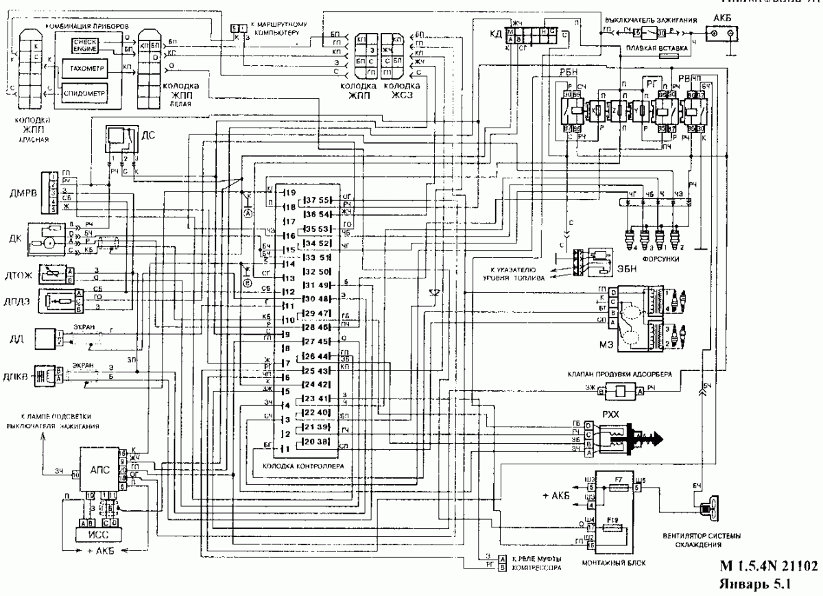

maiden Опубликовано 12 апреля, 2019 Поделиться Опубликовано 12 апреля, 2019 Нашел странную схему ЭСУД на январе 5.1. В ней задействован первый вывод ДМРВ датчика температуры, но в схеме нет датчика фаз. Получается что схема под нефазированный впрыск. Но серийных прошивок с поддержкой датчика температуры с нефазированным впрыском нет. У меня девятка 1.5 8v с такой-же схемой попарно-параллельный впрыск, но первый вывод не задействован. Хочу попробовать подключить ради эксперемента интересует стабильность холостых оборотов. Подскажите прошивку под эту схему. Ссылка на комментарий Поделиться на другие сайты Поделиться
