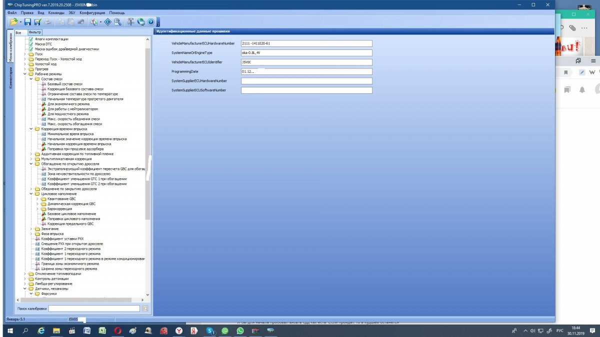

тас Опубликовано 1 декабря, 2019 Поделиться Опубликовано 1 декабря, 2019 (изменено) 5 часов назад, ollg сказал: Дело в том что на 2-х цилиндровый карбюраторный "Оку-шник"всё закинуто с девятки (J5v3i02) R83. И соответственно никто менять контроллеры не будет, нужно именно для 2111–1411020-71. ДМРВ 037 на хх 20-25кг. Без ДМРВ он как то передвигается жалуется на расход бензина. рассмотрел прошивку с другого форума под оку - с трудом верится ,что под 0.8 л она - хотя откатана была под 0.8 л , много таблиц не внушающих доверия - может быть даже и получится переносом сделать под 71 блок - так что "колхозить "нужно на вашу авту - есть чем померить реальную смесь на выхлопе ? прошивка под 71 блок без дд ( его же нет?) готова для пробы-(все по ходу выяснится чего нужно) было перенесено от пп впрыска позиционированной прошивки под оку . Изменено 1 декабря, 2019 пользователем тас Ссылка на комментарий Поделиться на другие сайты Поделиться
