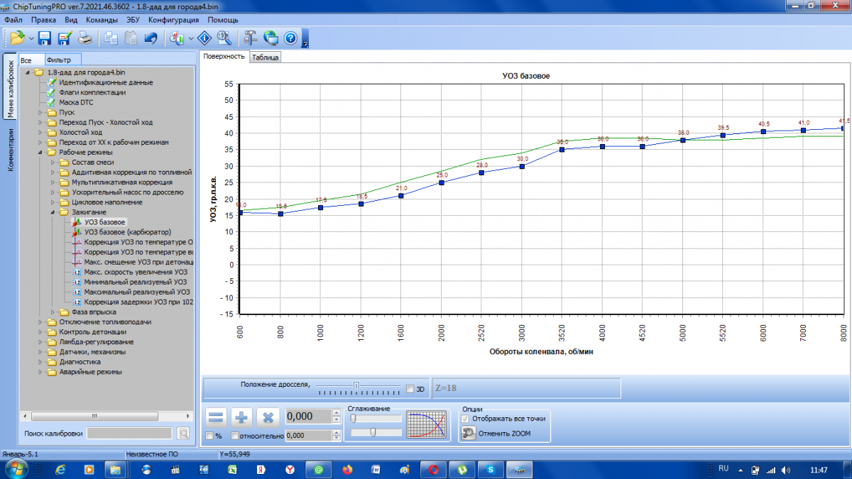

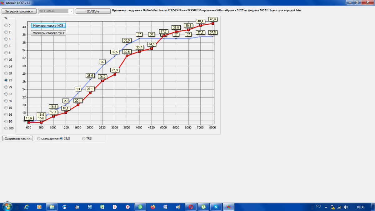

skullprint Опубликовано 17 апреля, 2022 Поделиться Опубликовано 17 апреля, 2022 Друзья, всех приветствую. Подскажите можно ли считать откатанными ПЦН и БЦН в этой прошивке? Если не трудно постройте уоз в ней, не могу через атомик УОЗ это сделать. Не получается почему то. И если можете помогите еще с одной проблемой. На горячий двигатель запускается и сильно проваливается, часто глохнет. 1.8-дад для города4.bin Ссылка на комментарий Поделиться на другие сайты Поделиться
тас Опубликовано 18 апреля, 2022 Поделиться Опубликовано 18 апреля, 2022 (изменено) 17 часов назад, skullprint сказал: Друзья, всех приветствую. Подскажите можно ли считать откатанными ПЦН и БЦН в этой прошивке? Если не трудно постройте уоз в ней, не могу через атомик УОЗ это сделать. Не получается почему то. И если можете помогите еще с одной проблемой. На горячий двигатель запускается и сильно проваливается, часто глохнет. 1.8-дад для города4.bin 64 kB · 1 скачивание почему не можете через атомик? все строится -правда углы на мой вгляд завышенные на максимальных нагрузках насчет запускается и глохнет -для понимания, что авте нужно подложите под лапку дросселя пластинку и смотрите как будет насчет правильно или нет -после езды вытащите из эбу память обучение по дк -и она вам скажет правильно или нет))) Изменено 18 апреля, 2022 пользователем тас Ссылка на комментарий Поделиться на другие сайты Поделиться
skullprint Опубликовано 18 апреля, 2022 Поделиться Опубликовано 18 апреля, 2022 10 часов назад, тас сказал: почему не можете через атомик? все строится -правда углы на мой вгляд завышенные на максимальных нагрузках насчет запускается и глохнет -для понимания, что авте нужно подложите под лапку дросселя пластинку и смотрите как будет насчет правильно или нет -после езды вытащите из эбу память обучение по дк -и она вам скажет правильно или нет))) В атомике оно у меня строится, но в прошивку не вставляется почему то. Ссылка на комментарий Поделиться на другие сайты Поделиться
тас Опубликовано 18 апреля, 2022 Поделиться Опубликовано 18 апреля, 2022 1 час назад, skullprint сказал: В атомике оно у меня строится, но в прошивку не вставляется почему то. потому что файлик результирующий сделан для мощностного режима ,а вы его вставляете в базовый угол -вот и вся проблема Ссылка на комментарий Поделиться на другие сайты Поделиться
skullprint Опубликовано 18 апреля, 2022 Поделиться Опубликовано 18 апреля, 2022 3 минуты назад, тас сказал: потому что файлик результирующий сделан для мощностного режима ,а вы его вставляете в базовый угол -вот и вся проблема получается руками всё прописать надо? Ссылка на комментарий Поделиться на другие сайты Поделиться
тас Опубликовано 18 апреля, 2022 Поделиться Опубликовано 18 апреля, 2022 (изменено) 11 часов назад, skullprint сказал: получается руками всё прописать надо? как вариант -смотреть и править _чего он там нагородил-в описании к атомику указано ,что углы заведомо позднии,взять за основу сток углы и ими заниматься а насчет руками -так пришлось использовать Атомик уоз ,стр321 и стр 7 и все перенеслось ........ Изменено 19 апреля, 2022 пользователем тас Ссылка на комментарий Поделиться на другие сайты Поделиться
