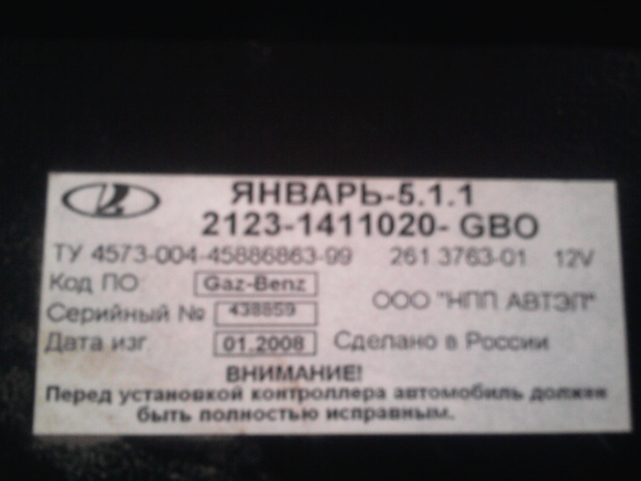

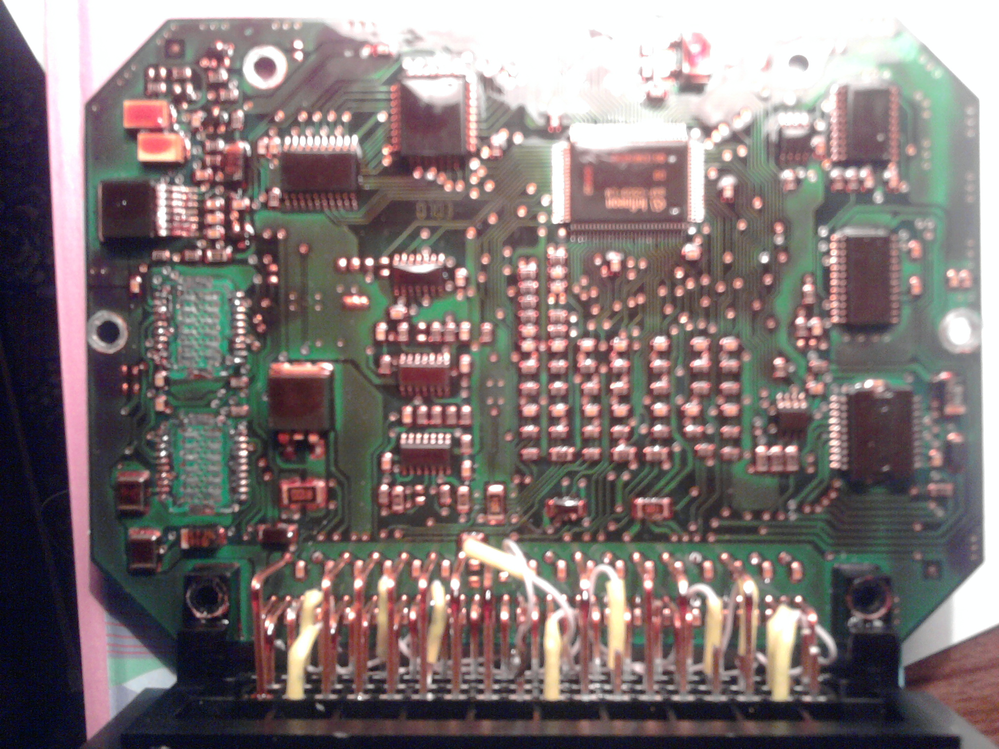

Кто нибудь сталкивался с таким чудом? Ещё выложу если понадобится внутренности.Там тоже всё на проволочках пере комутировано. Машинка приехала на бензине ( нива)
надо послать фото заводу изготовителю с вопросом о техподдержке!!!:AllSmail (3): :18_1_35::heresmile:
вот интересно - посмеются или...?
А теперь " кишки" ! Вся эта хрень ещё и запломбированный было. Извиняюсь ,Что не могу выложить прошивку . Во первых вход на программирование посадили на управление карлсоном, и считывание естественно облом. Когда всё восстановил - получил ещё один облом . По всем адресам FF!
Однако разобрался с блоком . Их ставили на ниву вместо MP7 с защищенной прошивкой (A5V13V33). Пере кросировку делали внутри блока. Пока не понял как происходило переключение с бензина на газ.
