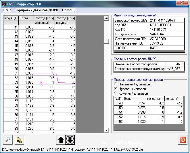

lexikon Опубликовано 30 сентября, 2011 Поделиться Опубликовано 30 сентября, 2011 (изменено) как в прошивку вернуть поддержку адсорбера :) помимо галки в комплектации что лучше кто подскажет? M33 или E27 от timka? имеется ввиду блок Я5,1 - 61 хочется что то умеренное в плане жора и динамичное :D я уже тут тему перечитывал 2 раза эту...кучу всяких мешанин наделал...что щас и не могу понять что есть что :) залил пока что М33 еще у меня ацп дмрв 1,035...сдвинул временно в прошивке тарировку дмрв на -0.1...верно? Изменено 30 сентября, 2011 пользователем lexikon Ссылка на комментарий Поделиться на другие сайты Поделиться

UNick Опубликовано 30 сентября, 2011 Поделиться Опубликовано 30 сентября, 2011 еще у меня ацп дмрв 1,035...сдвинул временно в прошивке тарировку дмрв на -0.1...верно? что значит на -0.1? Сдвигаешь тарировку таким образом чтобы при напряжении 1.035В расход воздуха был равен нулю. Ссылка на комментарий Поделиться на другие сайты Поделиться
lexikon Опубликовано 30 сентября, 2011 Поделиться Опубликовано 30 сентября, 2011 (изменено) ну там в программе конкретно не сдвинуть)) надо считать :) по стандарту 0,98 ацп это 0 расход воздуха, дальше по оси ацп идет значение 1,18 :( я сделал при 0,98 расход -0.1 хотя если прикидывать по формулам то соотношение получается предположим 0 к 0,98 = Х к 1,035 ну с 0 это соотношение не сосчитать...просто прибавим к 0 и отнимем от результат еденицу....верно? или я тупой(( короче получилось 0,06 а там сдвигать можно только на десятые Изменено 30 сентября, 2011 пользователем lexikon Ссылка на комментарий Поделиться на другие сайты Поделиться

UNick Опубликовано 30 сентября, 2011 Поделиться Опубликовано 30 сентября, 2011 Делай с помощью это программки. dmrv_corrector.rar 1 Ссылка на комментарий Поделиться на другие сайты Поделиться
