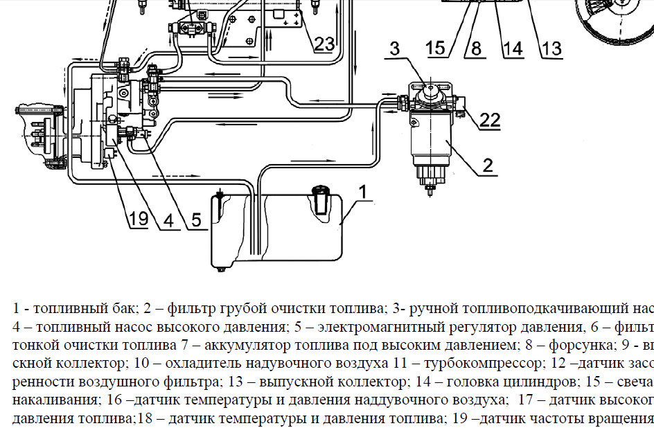

SamuillM Опубликовано 13 января, 2017 Автор Поделиться Опубликовано 13 января, 2017 (изменено) это аварийный клапан, регулятор давления в насосе По описанию на насосе стоит электромагнитный клапан, но не написано, что он что то регулирует. Или это не так? Не буду ни чего утверждать. На данный момент машина отъездила день, не глохнет. Будут проблемы, продолжим исследования. Изменено 13 января, 2017 пользователем SamuillM Ссылка на комментарий Поделиться на другие сайты Поделиться
BLACK1520 Опубликовано 14 января, 2017 Поделиться Опубликовано 14 января, 2017 ну это смотря где читать Ссылка на комментарий Поделиться на другие сайты Поделиться
SamuillM Опубликовано 14 января, 2017 Автор Поделиться Опубликовано 14 января, 2017 ну это смотря где читать 2017-01-14_110647.jpg Ага спасибо, не мог найти схему именно со своим насосом, везде он указывался как электромагнитный клапан. Ссылка на комментарий Поделиться на другие сайты Поделиться

sasha12345 Опубликовано 19 января, 2017 Поделиться Опубликовано 19 января, 2017 Вы что повора или дворники, что за чушь вы несете????? Какие нах клапана при имеющийся ошибке по датчику давления. Аварийный клапан это мех заглушка установленная с одной стороны рампы которая стравливает очень избыточное давление в обратку при неисправной регуляторе давления или потока. Датчик давления стот с другой стороны рампы и служит для измерения давления, а для регулирования давления стоит на тнвд регулятор давления или потока. Ссылка на комментарий Поделиться на другие сайты Поделиться
