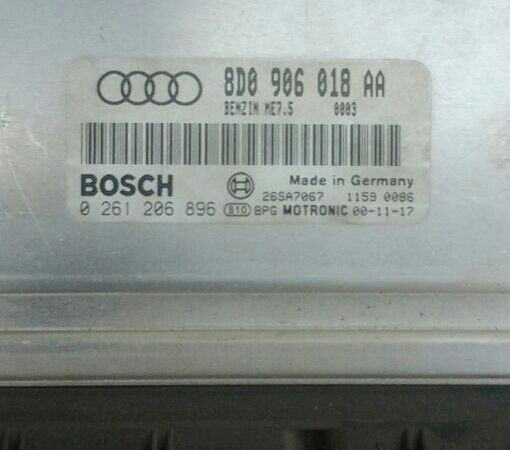

Рава Опубликовано 14 января, 2017 Опубликовано 14 января, 2017 Кто подскажет, поменяли мотор вместе со всей электроникой, так как раньше был дизельный движок, а сейчас стоит бенз. Ошибка всплывает такая - P1612 - Неправильно кодирован блок управления двигателя - выхлоп. Что для этого нужно знать? Есть фотка моторника, я в этом темный лес, просто знакомый попросил..Сам VAGами не занимаюсь. Спасибо
052 Опубликовано 14 января, 2017 Опубликовано 14 января, 2017 Что за эмуль на иммо 3? 8D0-906-018-AA ; AVV (8D) C00,Motorelektronik (J220) Codierung Показать контент C01,??xxx: Land/Abgas C02,04 = MVEG II C03,05 = MVEG III (EU D-3) C04,10 = EU III C05,xx?xx: Antrieb/Zusatzfunktionen C06,0 = Frontantrieb ohne ASR/ESP C07,2 = Allradantrieb ohne ESP C08,5 = Frontantrieb mit ASR/ESP C09,7 = Allradantrieb mit ESP C10,xxx?x: Getriebe C11,0 = 5-Gang-Schaltgetriebe C12,3 = automatisches Getriebe (01V) C13,xxxx?: Fahrzeugtyp C14,1 = Audi A4

Mna Опубликовано 15 января, 2017 Опубликовано 15 января, 2017 (изменено) В 14.01.2017 в 18:29, Рава сказал: Кто подскажет, поменяли мотор вместе со всей электроникой, так как раньше был дизельный движок, а сейчас стоит бенз. Ошибка всплывает такая - P1612 - Неправильно кодирован блок управления двигателя - выхлоп. Что для этого нужно знать? Есть фотка моторника, я в этом темный лес, просто знакомый попросил..Сам VAGами не занимаюсь. Спасибо Читай и выкладывай какое там у тебя кодирование программа видит. Не плохо бы в теме указывать буквенный код двигателя Изменено 15 января, 2017 пользователем Mna
052 Опубликовано 15 января, 2017 Опубликовано 15 января, 2017 Такая безобидная тема должна в пару постов укладываться. Код двс по идентификатору и карта кодировки для него, уже выложена под спойлером. Какая разница чем кодировать. Кодировал китайским шнурком 12.12 ,октавию 15 года , А6 4G 14 г. Вася-это просто пафос.
