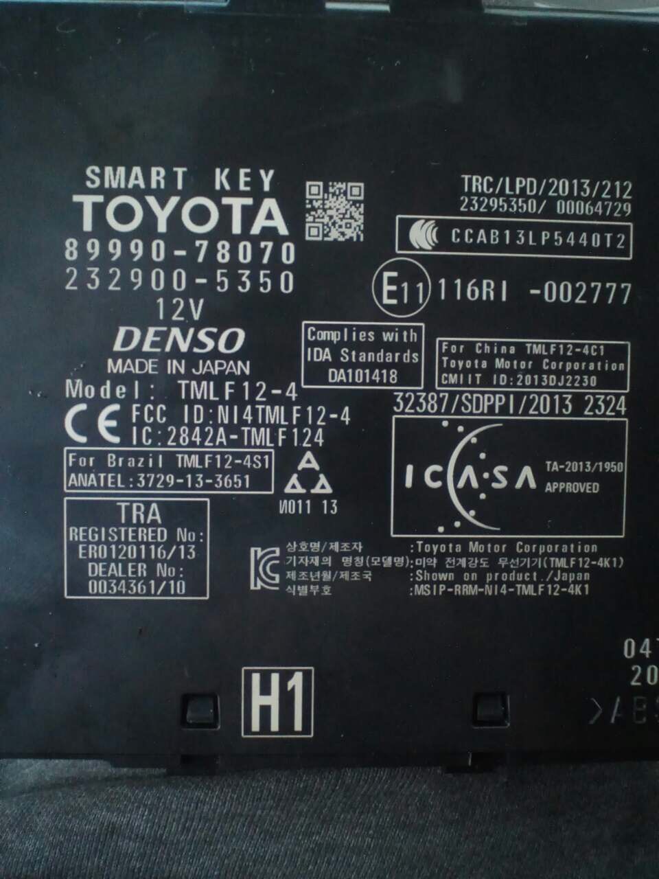

Egy Опубликовано 14 января, 2017 Опубликовано 14 января, 2017 Лексус нх200 2016 после угона В памяти 1 ключ Родные ключи естественно не работают Блок смарт кей 89990-78070 без еепром Иммо пока не доставал, полагаю что тоже без еепром подробности (следы) расписывать не буду, знающим напишу в личку, если потребуется. Какие есть идеи и соображения, кроме замены блоков? Впрочем и блоки можно поменять, только, думается это будет долгая история из-за отсутствия их наличия..

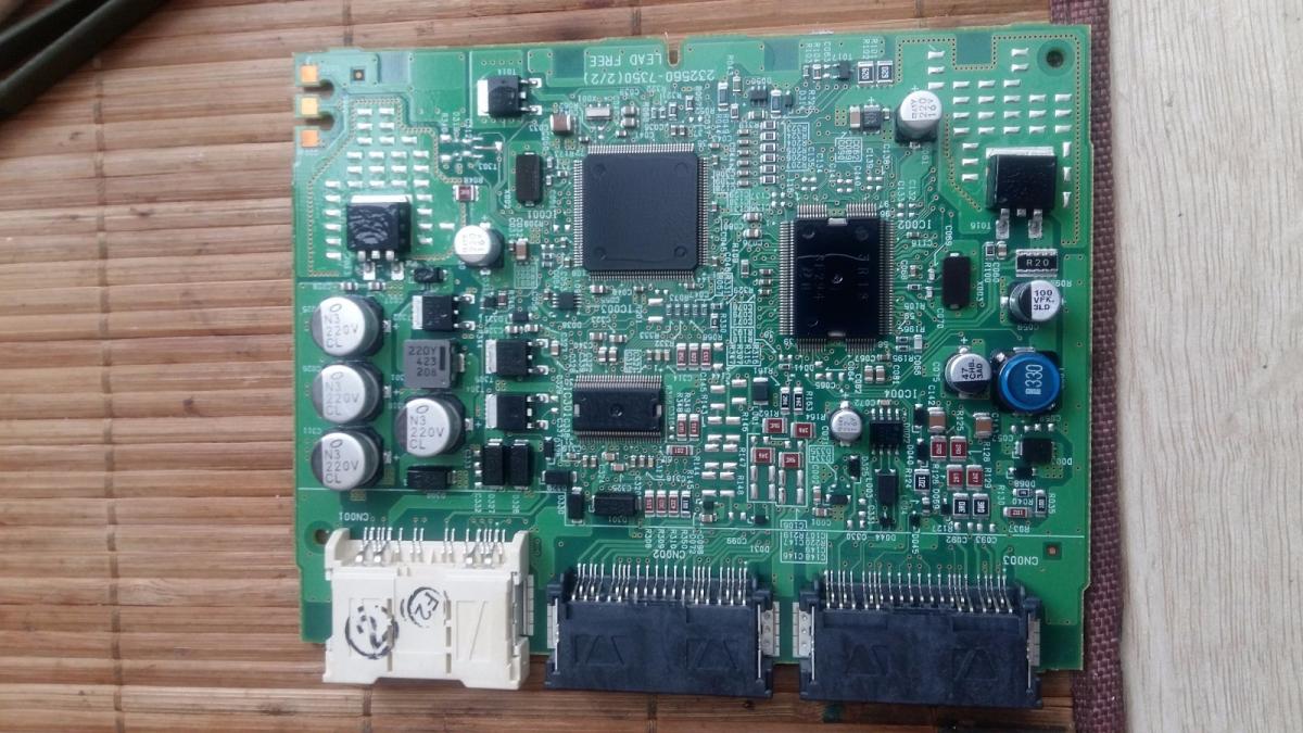

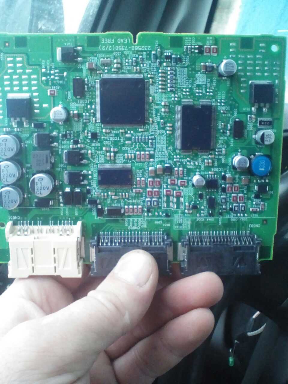

sovetskiy Опубликовано 14 января, 2017 Опубликовано 14 января, 2017 (изменено) 128 бит ключи, сделать можно без разбора. но такой оборудование не у каждого) по этому изучай блоки, сертификация там как гейтвей. доставай иммо - там руками двигай ключ. у самого такая машина. фото твоих блоков бы увидеть хотелось возможны вариации? Изменено 14 января, 2017 пользователем sovetskiy

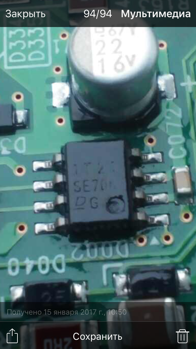

Egy Опубликовано 14 января, 2017 Автор Опубликовано 14 января, 2017 В 14.01.2017 в 22:50, sovetskiy сказал: 128 бит ключи, сделать можно без разбора. но такой оборудование не у каждого)по этому изучай блоки, сертификация там как гейтвей. доставай иммо - там руками двигай ключ. у самого такая машина. фото твоих блоков бы увидеть хотелось возможны вариации?Есть абрик с эмуляцией, не взял машину. В Смарте есть одна восьминожка, но текст там не 93***, а даже поперёк текст написан. Фото из Интернета, блок вроде (по памяти) выглядит так же. Боюсь иммо тоже без еепром
Pontilimon Опубликовано 14 января, 2017 Опубликовано 14 января, 2017 (изменено) Там 66 микроб в смарт блоке. Изменено 14 января, 2017 пользователем Pontilimon
Egy Опубликовано 14 января, 2017 Автор Опубликовано 14 января, 2017 Завтра попробую прочитать её как 9366, но надпись там вообще левая и ориентация надписи поперёк, это нормально? Абрик считывает дамп по обд, но сам его не принимает
Pontilimon Опубликовано 14 января, 2017 Опубликовано 14 января, 2017 Посмотрю завтра фото на работе, скину. Только толку ее читать ?

Pontilimon Опубликовано 15 января, 2017 Опубликовано 15 января, 2017 В смарте еепром возле проца , 93с66.
homer111 Опубликовано 15 января, 2017 Опубликовано 15 января, 2017 Да оставьте вы эту С66 в покое. нет в ней ничего! Можешь даже не читать. Ключи в проце. Далее - ключ "родной" включает зажигание? Если нет, то к этому ключу уже не применимо понятие "родной". Ресетить ключ бестолку в этом случае. Чета двигать в ID Code также бестолку. Зажигание включится (при наличии ключа) даже без ID code и защелки. Ну и подавать питания на 15кл это конечно феерично ))) По сабжу - могу впихать ключ туда. Если интересно - пиши в личку. 1
