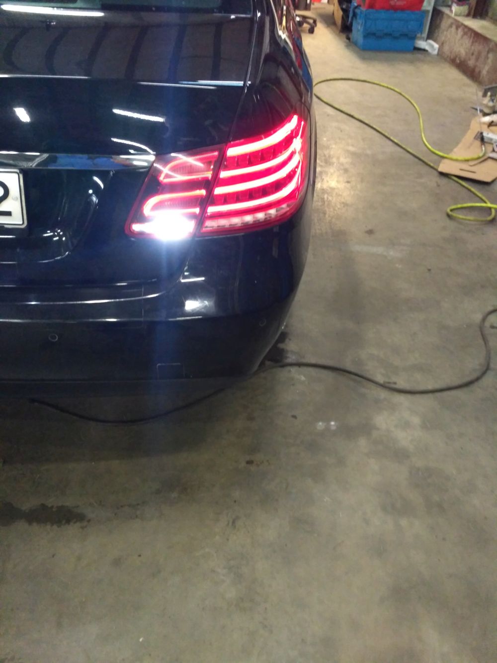

Фонари горят. Временами есть некоторое мерцание, на обоих.

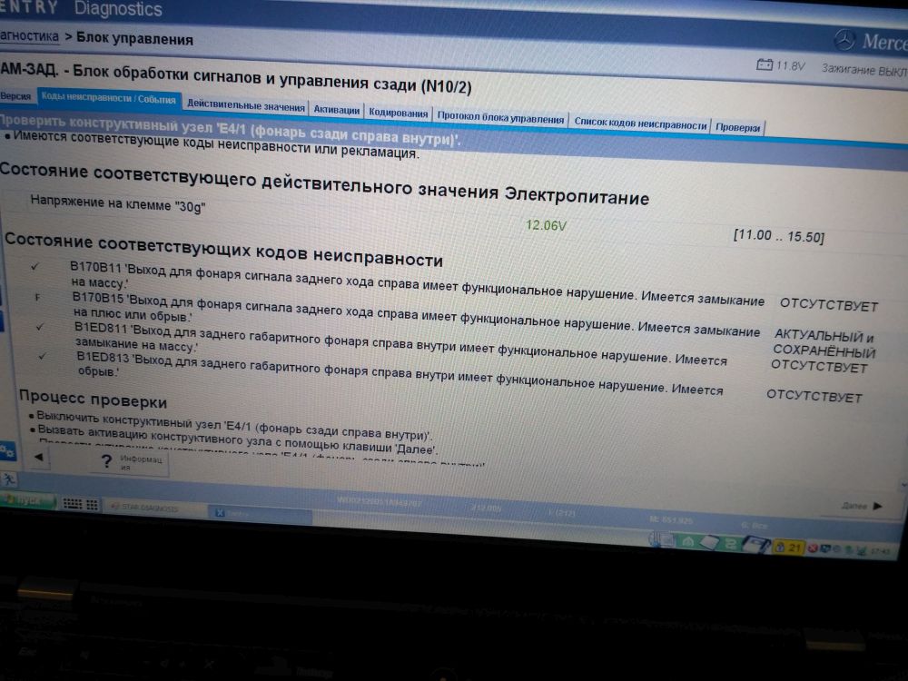

Ошибка появляется сразу, после сброса.
Куда лезть, что проверять?
Ведомая предлагает третий вариант!
Провода, разъемы!
До САМа добрался-этот пункт отсекаем!
Придется видимо с фонаря начинать, как самое дешевое.....
