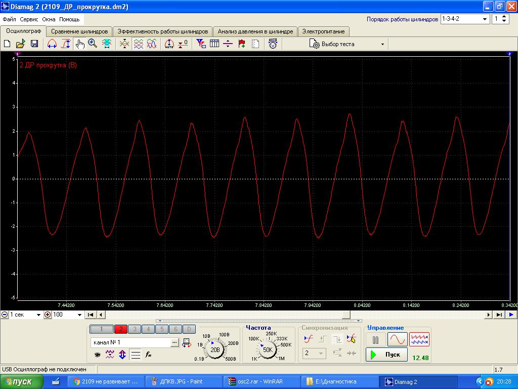

el_guahe Опубликовано 16 января, 2017 Автор Поделиться Опубликовано 16 января, 2017 А под педалью коврик не лежит?И на сколько процентов открывается дроссель? Дроссель по ДПДЗ открывается на 100%. Без ДПДЗ тоже не развивает обороты Вот Др на прокрутке Ссылка на комментарий Поделиться на другие сайты Поделиться
