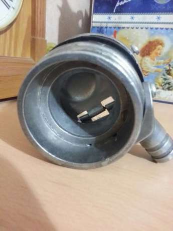

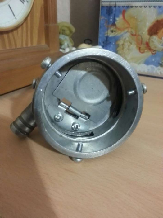

Rus-sss Опубликовано 17 января, 2017 Поделиться Опубликовано 17 января, 2017 В общем, помог один человек. За что ему огромное спасибо. А проблему он увидел в плохом наполнении. И подсказал, что шторка газовой ДЗ от хлопка возможно заклинило и нет достаточно воздуха. Сегодня приехала эта машина. Глянул,действительно. Шторка заклинила. Всем, кто участвовал в обсуждении и высказывал свои предположения огромное спасибоШторка газовой заслонки ???Где такое новшество стоит на газе 4поколения??? Я такого ещё не где не встречал!!! Хлопушка на втором поколении стоит, есть такая преблуда, а вот шторок, специальных заслонок и т.д. , я что-то не знаю. Газ 4поколения, тупо устанавливаются газовые форсунки на каждый котел, редуктор, магистраль и балон и подключается газовое эбу, с дальнейшей настройкой. Ну каких либо шторок, заслонок и т.д. , что-то я не встречал, начиная от автопрома и кончая дорогими иномарками. И не понятно, о каком таком плохом наполнении идёт разговор, если расход воздуха на ХХ 11кг. Если редуктор шалил, то почему и на бензине также Байда??? Ой лукавишь - ой лукавишь!!! Ссылка на комментарий Поделиться на другие сайты Поделиться
el_guahe Опубликовано 17 января, 2017 Автор Поделиться Опубликовано 17 января, 2017 (изменено) Я разве писал, что ГБО 4-го поколения? Я написал ГБО эжекторного типа. Там все есть, можете глянуть сами А смысл лукавить? Первый запрос в гугле и вот они фоточки. От хлопка во впускной коллетор эта шторка выгнулась и ее зажало в закрытом состоянии Изменено 17 января, 2017 пользователем el_guahe Ссылка на комментарий Поделиться на другие сайты Поделиться
