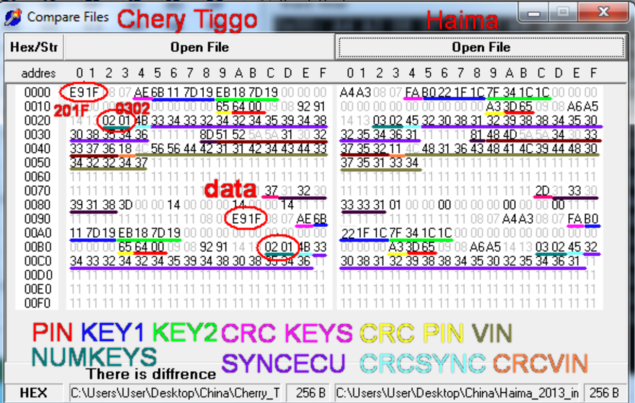

mol78 Опубликовано 23 января, 2017 Автор Поделиться Опубликовано 23 января, 2017 Добрый день! Наконец пришел сканер. Теперь нужно вытащить пин. E7E9 не подходит. Пины, что выдает сканматик по вин тоже. Может помочь кто-то? Дампы во вложении. Стоит иммобилайзер, дамп с которого immo_new t11-3605010ga.rar Ссылка на комментарий Поделиться на другие сайты Поделиться
Евгений45 Опубликовано 23 января, 2017 Поделиться Опубликовано 23 января, 2017 Иммо криптован обратись Oleg K поможет с пином. Либо залить дамп с известным пином. Ссылка на комментарий Поделиться на другие сайты Поделиться
Евгений45 Опубликовано 23 января, 2017 Поделиться Опубликовано 23 января, 2017 Проще вот рабочая пара с известным пhttp://www.auto-bk.ru/forum/topic/68173-chery-tiggo-t11-2013-%D1%80%D0%B0%D0%B1%D0%BE%D1%87%D0%B0%D1%8F-%D0%BF%D0%B0%D1%80%D0%B0/. Ссылка на комментарий Поделиться на другие сайты Поделиться
mol78 Опубликовано 23 января, 2017 Автор Поделиться Опубликовано 23 января, 2017 (изменено) Пара то может и рабочая. Как потом в иммо ключи положить из дампа? Рабочая пара у меня и своя есть, только ключей от нее нет Изменено 23 января, 2017 пользователем mol78 Ссылка на комментарий Поделиться на другие сайты Поделиться
Евгений45 Опубликовано 23 января, 2017 Поделиться Опубликовано 23 января, 2017 (изменено) Думал транс новый ложить будешь. Тогда только пин считать Изменено 23 января, 2017 пользователем Евгений45 Ссылка на комментарий Поделиться на другие сайты Поделиться
mol78 Опубликовано 23 января, 2017 Автор Поделиться Опубликовано 23 января, 2017 Да нет транса. Есть иммо с ключами Ссылка на комментарий Поделиться на другие сайты Поделиться
