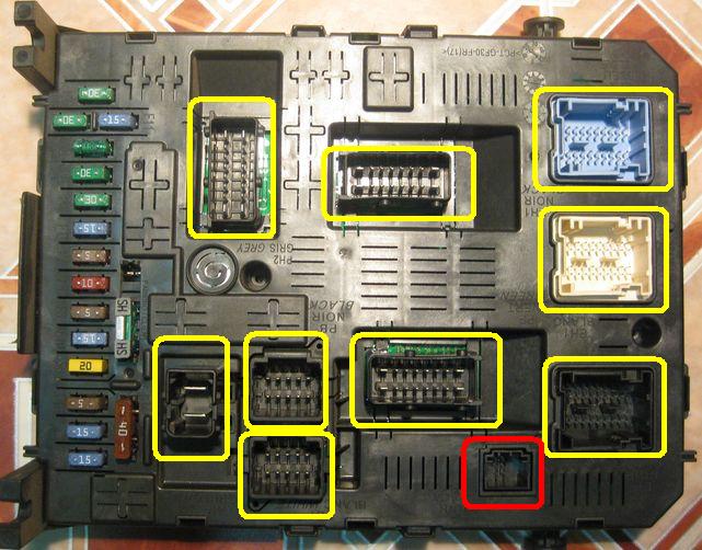

avtoteh_dnepr Опубликовано 18 января, 2017 Автор Поделиться Опубликовано 18 января, 2017 Вопрос - может из-за не правильного дампа не работать стеклоподъемник, ц.з. печка? Или все же я где-то потерял разъем? На блоке у меня почему-то один разъем пустой оказался, не могу найти разъем на два провода. Ссылка на комментарий Поделиться на другие сайты Поделиться
abracadabra Опубликовано 18 января, 2017 Поделиться Опубликовано 18 января, 2017 (изменено) Может, проходили уже, а разъем 2пин черный, с тонкими пинами? помойм он свободный и остается, и чтото дамп по структуре не похож на этото бси кажется Изменено 18 января, 2017 пользователем abracadabra Ссылка на комментарий Поделиться на другие сайты Поделиться
autodamp Опубликовано 18 января, 2017 Поделиться Опубликовано 18 января, 2017 (изменено) Вопрос - может из-за не правильного дампа не работать стеклоподъемник, ц.з. печка? Или все же я где-то потерял разъем? На блоке у меня почему-то один разъем пустой оказался, не могу найти разъем на два провода. Вобщем может конечно все не работать или по частям..... А насчет разъема - ищите, насколько я помню, там пустых дырок нет.... Неужели зрительно - механическая память не сработала? Изменено 18 января, 2017 пользователем autodamp Ссылка на комментарий Поделиться на другие сайты Поделиться
abracadabra Опубликовано 18 января, 2017 Поделиться Опубликовано 18 января, 2017 насколько я помню, там пустых дырок нет. На сколько я помню, там бси такойже, как на 206 пыже, так там черный разъем с 2пин тонкими свободный Ссылка на комментарий Поделиться на другие сайты Поделиться

autodamp Опубликовано 18 января, 2017 Поделиться Опубликовано 18 января, 2017 На сколько я помню, там бси такойже, как на 206 пыже, так там черный разъем с 2пин тонкими свободный На сколько я помню, там бси такойже, как на 206 пыже, так там черный разъем с 2пин тонкими свободный Сейчас нашел у себя фото это бодика. Желтым обвел занятые разьемы, красным - свободный Ссылка на комментарий Поделиться на другие сайты Поделиться

abracadabra Опубликовано 18 января, 2017 Поделиться Опубликовано 18 января, 2017 Сейчас нашел у себя фото это бодика. Желтым обвел занятые разьемы, красным - свободный Ну да, черный с тонкими пинками свободный Ссылка на комментарий Поделиться на другие сайты Поделиться
