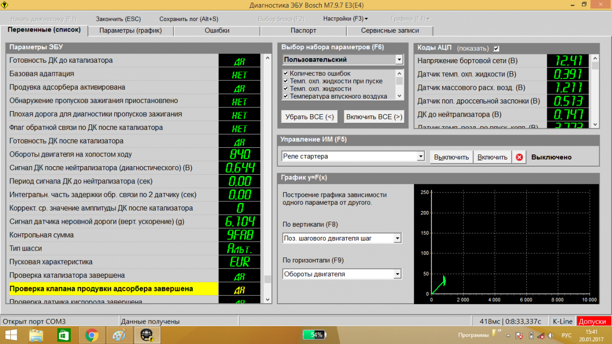

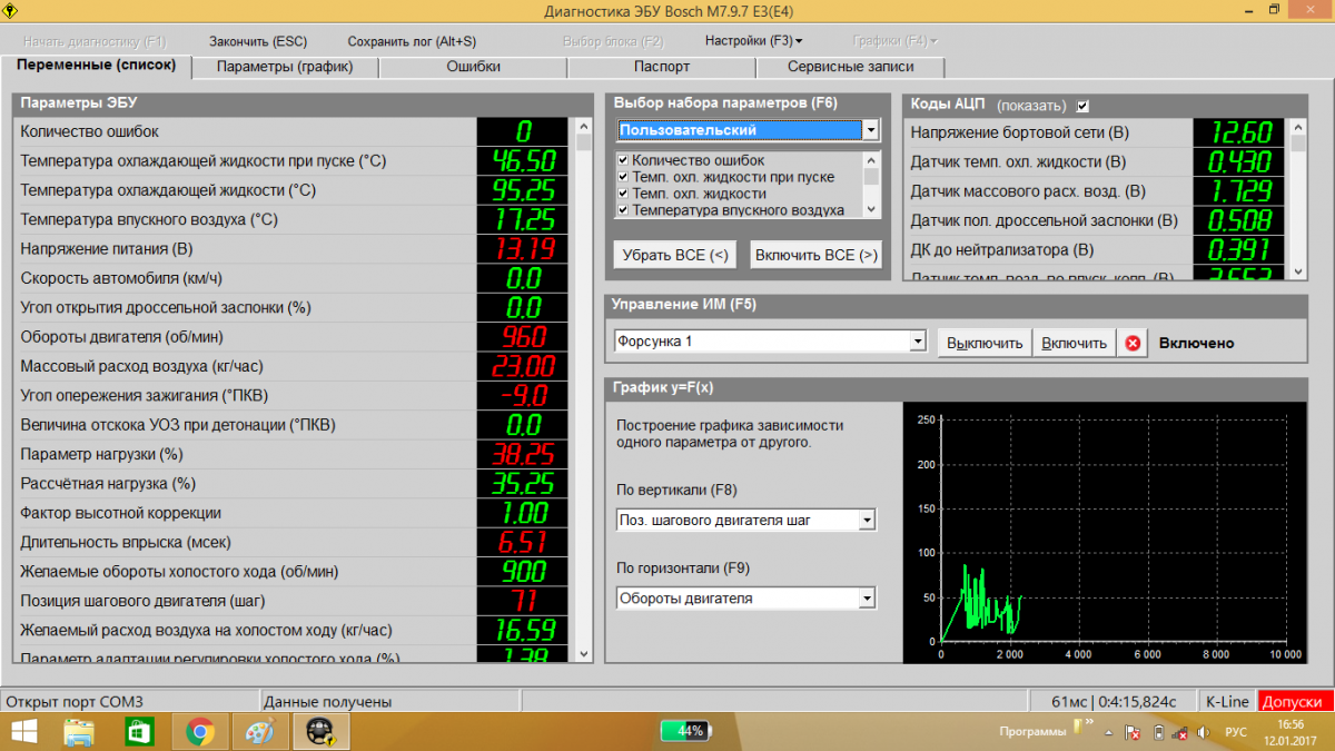

euromarina1 Опубликовано 18 января, 2017 Поделиться Опубликовано 18 января, 2017 Угол зажигания смотрите на скринах.Короче смотрите и проверяйте метки. Ссылка на комментарий Поделиться на другие сайты Поделиться

trand-make Опубликовано 19 января, 2017 Автор Поделиться Опубликовано 19 января, 2017 Угол зажигания смотрите на скринах.Короче смотрите и проверяйте метки. на горячую уоз пригает на хх от 6 до 12. а время впрыска примерно 4.6 мсек. Ссылка на комментарий Поделиться на другие сайты Поделиться
euromarina1 Опубликовано 19 января, 2017 Поделиться Опубликовано 19 января, 2017 На другом скрине угол -9 и Расход воздуха 23кг при температуре 90гр.Вы по клавишам не стучите ,а идите и проверяйте что вам люди говорят. Ссылка на комментарий Поделиться на другие сайты Поделиться
fediy2011 Опубликовано 19 января, 2017 Поделиться Опубликовано 19 января, 2017 На другом скрине угол -9 и Расход воздуха 23кг при температуре 90гр.Вы по клавишам не стучите ,а идите и проверяйте что вам люди говорят. по инету по ходу интересней делать.и руки чистые и машина едет.. Ссылка на комментарий Поделиться на другие сайты Поделиться
trand-make Опубликовано 19 января, 2017 Автор Поделиться Опубликовано 19 января, 2017 На другом скрине угол -9 и Расход воздуха 23кг при температуре 90гр.Вы по клавишам не стучите ,а идите и проверяйте что вам люди говорят. я уже в 2 х сервисах был, разводят руками, я второй месяц уде ковыряю её, косу моторную вытаскивал полностью, так что руки я запачкать успел. другой скрин , когда я трогаюсь с места без нажатия на дросельной, в тот момент, когда она начинает глохнуть. если машина просто стоит на хх то скрин первый. если бы все диагносты были профи, сюда бы и не написал. ковырял до последнего, через месяц отчаялся и обратился к Вам за помощью. Ссылка на комментарий Поделиться на другие сайты Поделиться

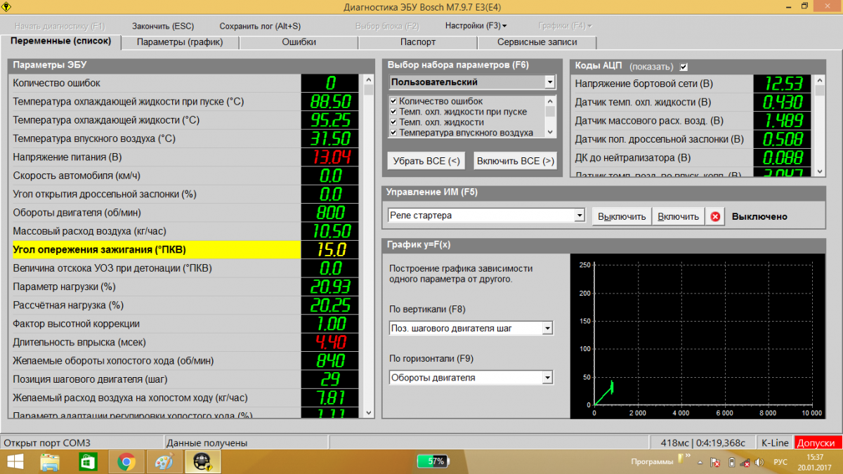

flex03 Опубликовано 20 января, 2017 Поделиться Опубликовано 20 января, 2017 (изменено) Ошибки все таки по драйверу или эл.цепям КХХ и возможно проявляются кратковременно (рекомендуется снять осциллограмму и скважность). Обратил внимание на значения ДМРВ. Завышенные для этих оборотов, обратите внимание на это и на скорость реакции датчика. Неисправный в паре с исправным кислородником может сильно влиять на ХХ. Как работает двиг. без ДМРВ?(завести без него). Изменено 20 января, 2017 пользователем flex03 Ссылка на комментарий Поделиться на другие сайты Поделиться
