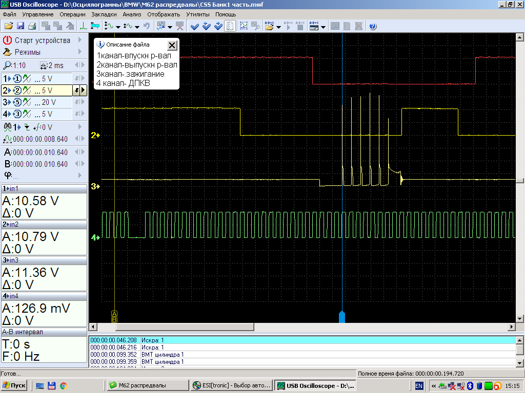

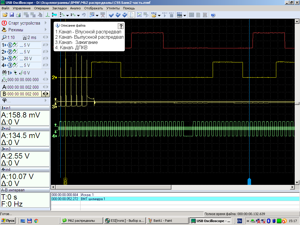

Вот укороченные файлы Посталовского. Единственный нюанс по банку 1 не работает доворот впускного вала.
Вот картинки. Если у тебя не Посталограф.
